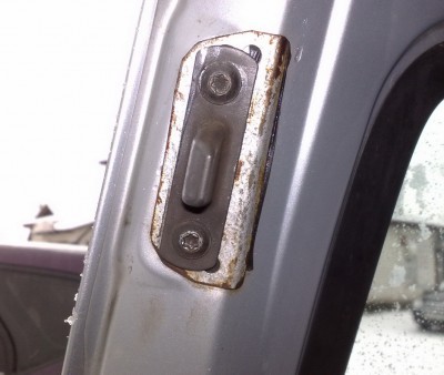

СообщениеДобавлено: Сб Янв 21, 2012 19:45    Заголовок сообщения: Ответить с цитатой
Подкладку лучше с нержавейки[/b]
Прошёл ещё год,с дверьми проблем нету.
