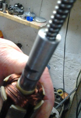

фотки по электро стекло подъёмникам ))
273.84 KB |
238 раз(а) |
| тросик очень легко по резьбе крутиться)) |

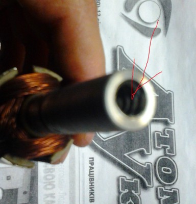

385.88 KB |
263 раз(а) |
| приварили трубку с резьбой |

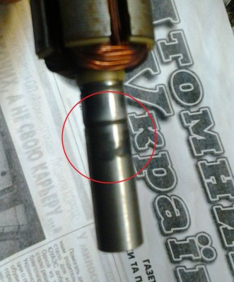

357.4 KB |
249 раз(а) |
| радиусная резьба вместо шариков |

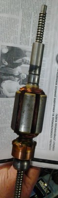

294.52 KB |
244 раз(а) |
