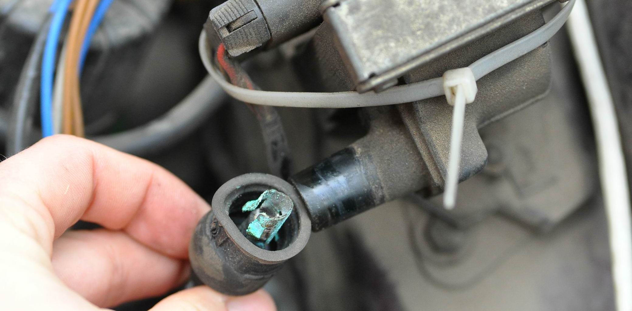

Вот примерчик болезни из моей почтовой переписки.
Пару лет Кромовод мучился. Laughing
Две недели его пытал Laughing , преодолевая Я все проверил, У меня все исправно.
На картинке выловленная классическая неисправность.
После устранения с авто стало все значительно лучше.
Цитата.
" короче докладываю шэф!!! машина завелась чудесно!!!! и больше педаль на газу держать не нужно!!! она не глохнет!!!!! все так просто было оказывается, мать его так." Laughing Laughing
И мы продолжаем свои Кромоопыты. Wink
