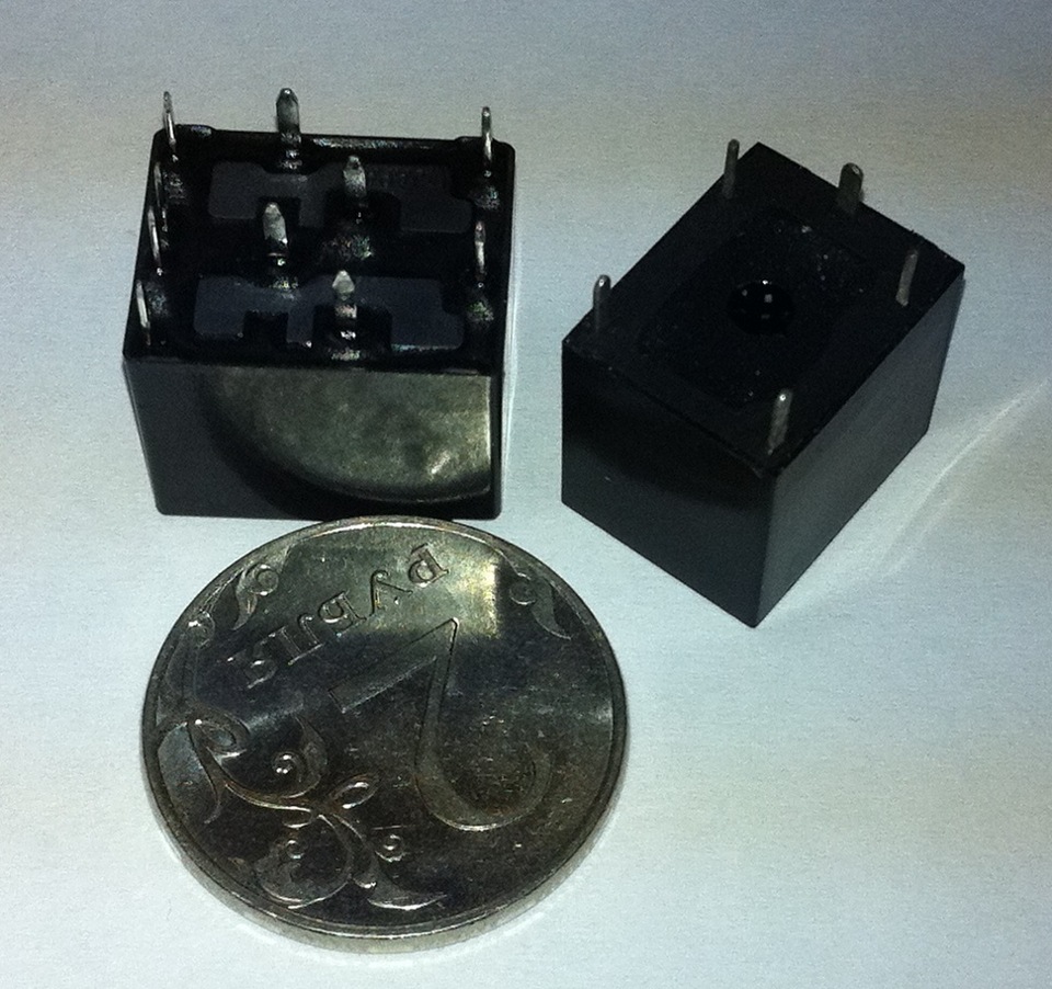

Проблему решил!
Сначала откуритил массу, сделано надежно и на долгие годы, контакты как новые-расстроился и разозлился..., с трудом снял блок управления, вскрыл, долго мудохался пока выпаял реле, впаял быстро, собрал, поставил на место и вуаля- все как часики....

ЭлектроМеханиК
Реле из донорского блока, зашибись, что был, а то хрен его знает где бы я его искал...
Реле на 8 контактов, крошечное, усики очень нежные.

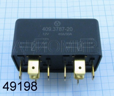

Посмотрел я даташит на ентое реле китальянское.... Наивные глупые макаронники. Если в наших машинах ставят одно реле которое выдает прерывистый импульс и его уже напрявляют или на левую сторону или на правую или на обе (режим аварийки), то тут эти гении из славного города Турина сделали по одному персональному реле на правую и на левую сторону. И эти два персональных реле они соединили в одном корпусе. Сделали такую себе грандсеньору и команды прерывистые выдают слаботочные на катушки этих реле. Собственно потому как если гавкается одна часть реле вторая работает как ни в чем не бывало. Точно такое же чудо стоит рядом и управляет стеклоподъемниками окон. Притом что итпльянцы подобрали это реле а не специально разработали - так как контакты нормально-открытые на 20 ампер а нормально-закрытые на 10 ампер. По инструкции контакты из технического серебра. Лечится это все элементарно - установкой вместо старой бандуры двух отдельных реле на 12 вольт и впайки их в схему на проводах. Можно хоть вообще отдельно от блока установить. А вот его заменитель - ACT512 (на фотке слева) ну или более крупный и злобный аватар Smile

ЭлектроМеханиК
Лучше по кучерявому тогда заморочиться, купить колодок и установить их прям сверху на блок управления. Релюшки вставляться будут как в блоке предов Wink дешево, сердито и аккуратно
