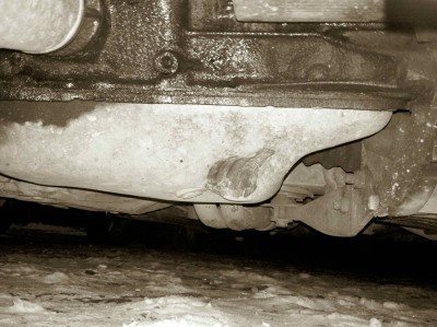

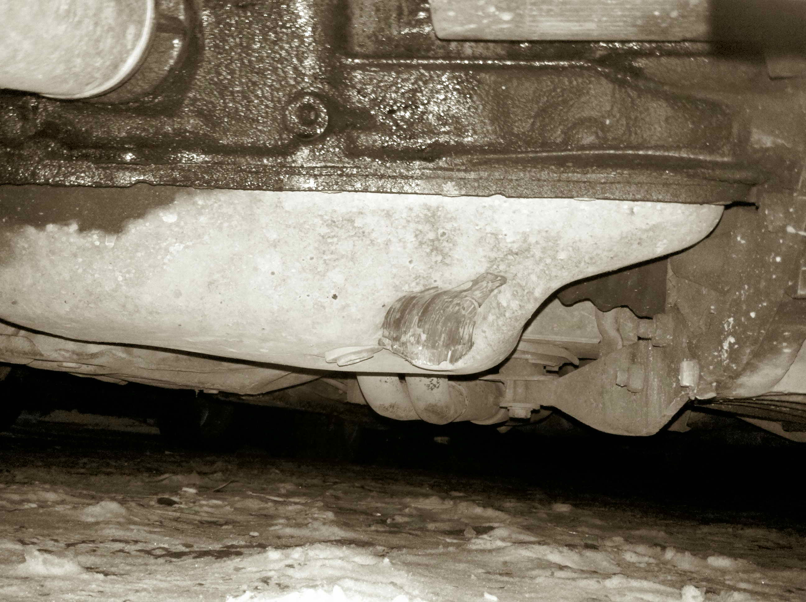

я только раз поддоном долбанулся на скорості 2-5 км в час обєжжая мусоровоз по газону і встретя на своем пути пожарний гидрант торчащий на 15 см над землей и присипаний снегом последствия на фото, по ощущениям перегрузка била покруче чем когда вєхал в зад вартбургу на светлофоре гдето при 50-60км/ч.
но стеклопластик интересен если будет зделан на совесть и крепления будут продумати 500гр готов отдать, спереди предлагаю крепить к рогам лонжеронов там и крепление бампера предусмотрено
