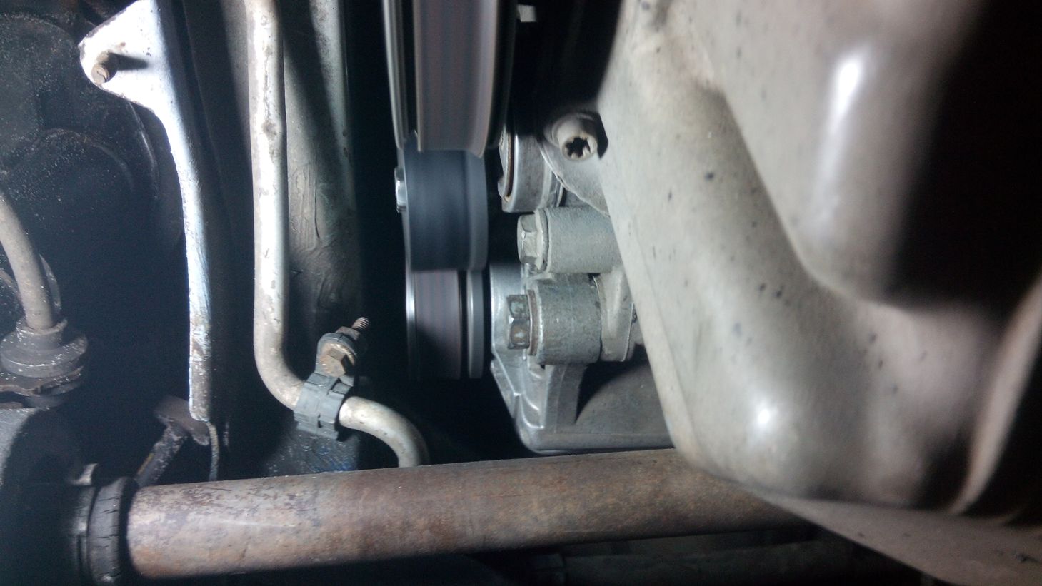

Ребят спасибо за советы. Не знаю где писать, тем 2 десятка, все взаимосвязаны. Решил здесь. Помогите окончательно подтвердить мой диагноз, а то по ходу еще год назад я лечил следствие первопричины.
1. Год назад начал слетать ремень. Перекос натяжного - поменял в сборе. Новый ремень пришлось на несколько дней поставить на старое натяжное, из-за чего он стал 4-ручейковый вместо 6-ти. Этот ремень поставил и на новое натяжное и так и ездил. Да простят меня боги италомашин. Вибрации ремня были не большие. Ну я подумал, что уж совсем их быть не может.
2. 3 дня назад старый ремень распался. Я было подумал что он уже отжил, быстренько купил новый.
3. Собрался ставить, смотрю - на гене подшипники подклинивают. Поменял подшипники в гене.
4. Теперь по муфте, я сначала хотел ее открутить, зажав шкив в тиски. В итоге чуть ключ не сломал. 30 грн - мне открутили в сервисе.
ВОПРОС №1: если бы муфта была жива, то шкив бы проскальзывал, я правильно понял? Ладно, будем думать, что на откруч. она как раз и должна входить в зацепление.
5. Поставить решил шкив сам. Точно также зажал шкив в тиски и затянул на нем вал ключом с трубой. Exclamation Вот тут я думаю, она бы уже точно должна была проскальзывать (если рабочая), но этого не случилось, я не придал этому значения, т.к. полагал что шкив у меня без нее.
6. Натяжной уже подуставший (хотя пробег у него 10-15 тыс.), ролик в нем люфтит, но он люфтил насколько помню с новья. В подш. ролика поменял смазку и проточил, чтобы убрать ступеньку от старого ремня.
7. Все поставил. Итог - ремень пытается соскочить, после пары минут работы на холостых отслоился один ручей. Я его обрезал. Поставил на бородки ближе к двигателю. Из-за перекоса ролика, он смещает ремень на одну борозду наружу. Т.е. на коленвале он стоит правильно, потом посде ролика на гене уже со смещением и на ГУРе также, как на гене. В таком виде всё работает, также было и год назад, но тогда я грешил на ух..каный ремень.
Привожу видео в работе после срезания одного ручейка, фото, и видео по люфту самого ролика.
Видео по люфту ролика: https://cloud.mail.ru/public/JxqX/i3nrMmfP4
Видео в работе со сдвигом ремня: https://cloud.mail.ru/public/BHjo/fiA7YN69E
Выводы.
Соосность шкивов, насколько я вижу правильная. Как я понял, у меня сдохла муфта на шкиве гены - это и есть причина. Из-за нее ролик вибрирует и изнашивается (быстрее положеного) фторопласт. прокладка. Далее перекос и смерть ремня.
Пожалуйста, подскажите, правильно ли я провел диагностику. Не хочу опять лечить следствие, а не первопричину.
Отака срака... :(

Посмотри внимательно - натяжной ролик косит, а ремень лежит не по центру на обгонной гены ( соостность не выдержана).
Это понятно. Не знаю как уже доходчивей описать. Это фото ремня уже без одного ручейка. Из-да перекоса ролика ремень выбивает наружу. Если бы ручьи были все (как минуту назад до съемки фото), то наружный ручей на шкиве гены был бы вывернут наизнанку. А так дальше он не спадает из-за сопротивления сдвигу самого ремня. Я и так понимаю, что ролику жопа, просто (как уже и сам понял) это следствие, следствие заклинившей муфты генератора.
О соосности речь шла именно ШКИВОВ, а не ремня на них.
CarElf, да шайба стоит ессно.
Повторюсь, кто что подскажет по производителю шкива гены и натяжного (Dayco не хотелось бы, подшипник в ролике не вызывает доверия)?
Варианты по шкиву: дешман (Topran, Starline - 500+-), известные бренды (SKF, INA, Conti, Febi - 1000+-), Ruville (800+-, как всегда не известно что внутри), ну и шкивок от Вити. Склоняюсь либо к Вите, либо к известным производителям.
