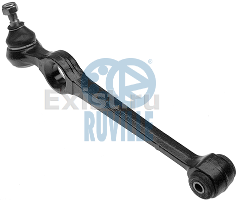

Unchik писал(а):
На Ритмо и Регате чугунные вроде.Не разваливаются...
ви шановний чугун колись бачили , так між іншим? якщо ні то купіть напильник , візьміть його за один кінець , а другим стукніть об одвірок.... ну і уявіть потім , що з того матеріялу ричаги зроблені....
jedem das seine
Unchik
Зарегистрирован: 30.12.2009
Сообщения: 4893
Откуда: Молодогвардейск
Авто: Samand
СообщениеДобавлено: Пт Янв 11, 2013 00:06    Заголовок сообщения: Ответить с цитатой
Kapitan636
Видел,и Ритмо у меня был,и напильник есть Smile Рычаг Ритмо ну никак на стальной не похож.
Чугун тоже разный есть и сравнение с напильником здесь неуместно.

СообщениеДобавлено: Пт Янв 11, 2013 00:10    Заголовок сообщения: Ответить с цитатой
Материал
чугун
Сторона установки
передний мост
Тип руля
Поперечный рычаг
Ruville 938200
Рычаг подвески
 Просмотрено:  334 раз(а)
Kapitan636
Зарегистрирован: 25.07.2011
Сообщения: 1341
Откуда: Italia. Modena
СообщениеДобавлено: Пт Янв 11, 2013 00:12    Заголовок сообщения: Ответить с цитатой
Unchik писал(а):
Kapitan636
я добрий кавалок життя працююу металургії, ричаги робляться методом холодної штамповки , і там використовуються так звані автоматичні сталі, котрі мають високу міцність і в'язкість , але ніяк не сплави чавуну...

СообщениеДобавлено: Пт Янв 11, 2013 00:16    Заголовок сообщения: Ответить с цитатой
Из чего ж тогда рычаг Ритмо сделан? Ну не стальной точно.Creator Жекаааа,а из чего рычаги на твоем Ритмаче?
Кстати у 41 москвича рычаг тоже на чугунный смахивает,аналогичен Ритмовскому.

СообщениеДобавлено: Пт Янв 11, 2013 05:44    Заголовок сообщения: Ответить с цитатой
За Ритмо не скажу, а на Унике - явно на чугун, не один раз шаровые менял. И ещё, если делать чугун, то какой тогда толщины он должен быть, чтобы не быть хрупким. Ведь рычаг Уника - как бумеранг, ему нужно держать усилие не в одной плоскости.

Kapitan636
я тебя разочарую... чугунные (литые) рычаги совсем не редкость Wink в большинстве немчуровых авто такие Smile и в итальянских машинах применялись весьма часто, по крайней мере в старушках Wink

СообщениеДобавлено: Пт Янв 11, 2013 21:43    Заголовок сообщения: Ответить с цитатой
прям кружок по интересам у вас тут=) но я развею сомнения, у меня на Ухе штамп. однако есть и чугунный рычаг - я когда машину купил, он зачем то лежал в багажнике, вместе с шаровой. видимо для примера
