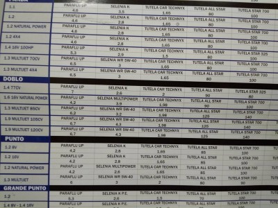

Нашёл рекомендации итальянских источников, рекомендуют Tutela transmission technyx 75W-85
Уже и заказал 2 л.
Постараюсь снять фото-видео о состоянии масла при сливе. Отчитаюсь Very Happy

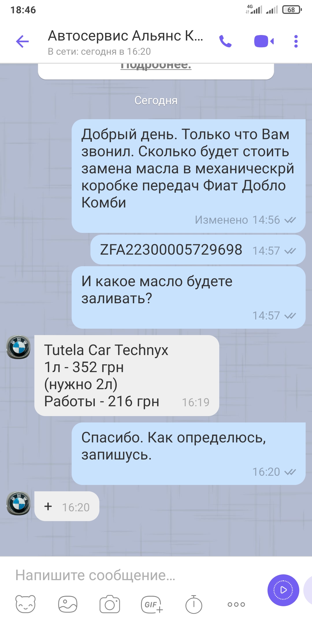

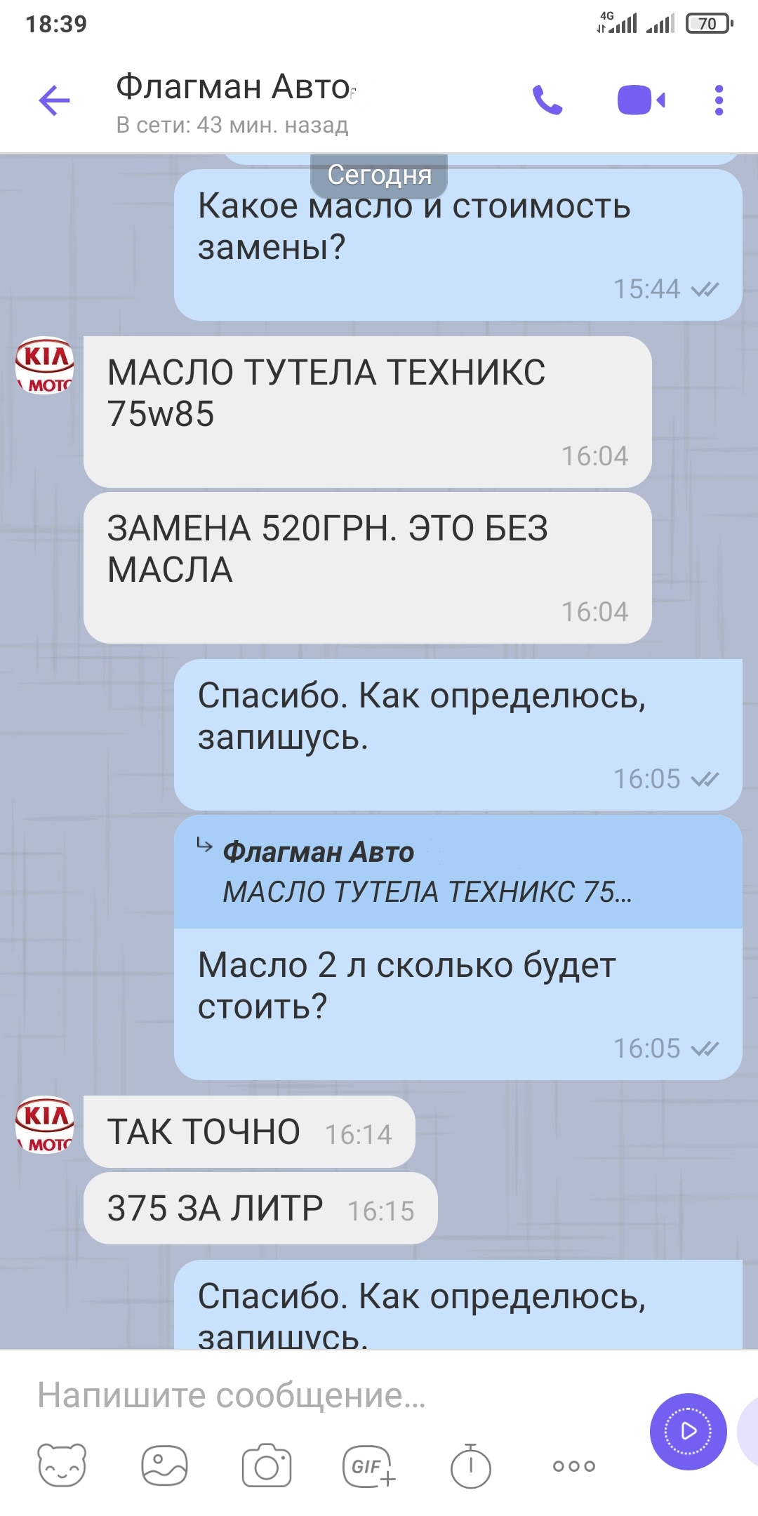

Ответ официальных сервисов Кременчуга (они же и BMW обслуживают) и Николаева по поводу: какое масло заливают в коробку.
 Просмотрено:  132 раз(а)
 Просмотрено:  134 раз(а)

520 грн замiна масла без масла.. это как? шото дорого без масла
