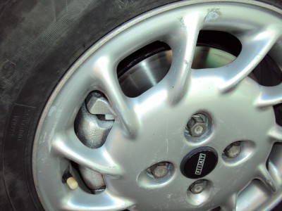

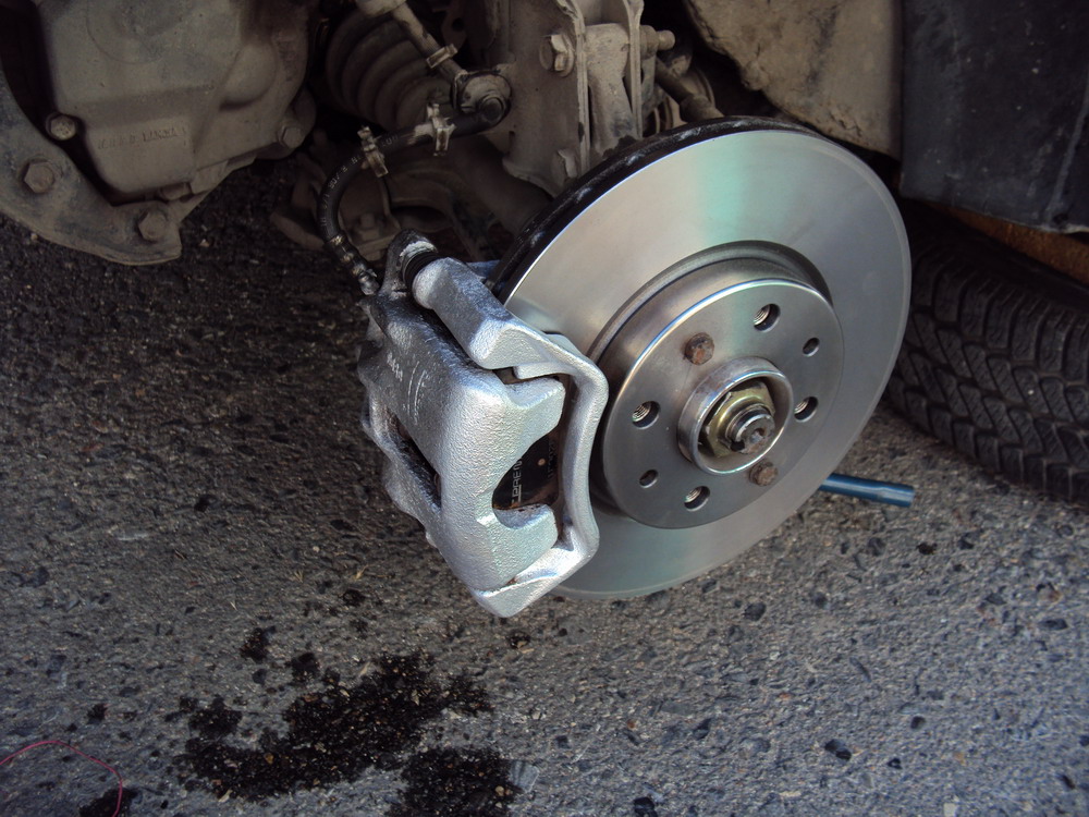

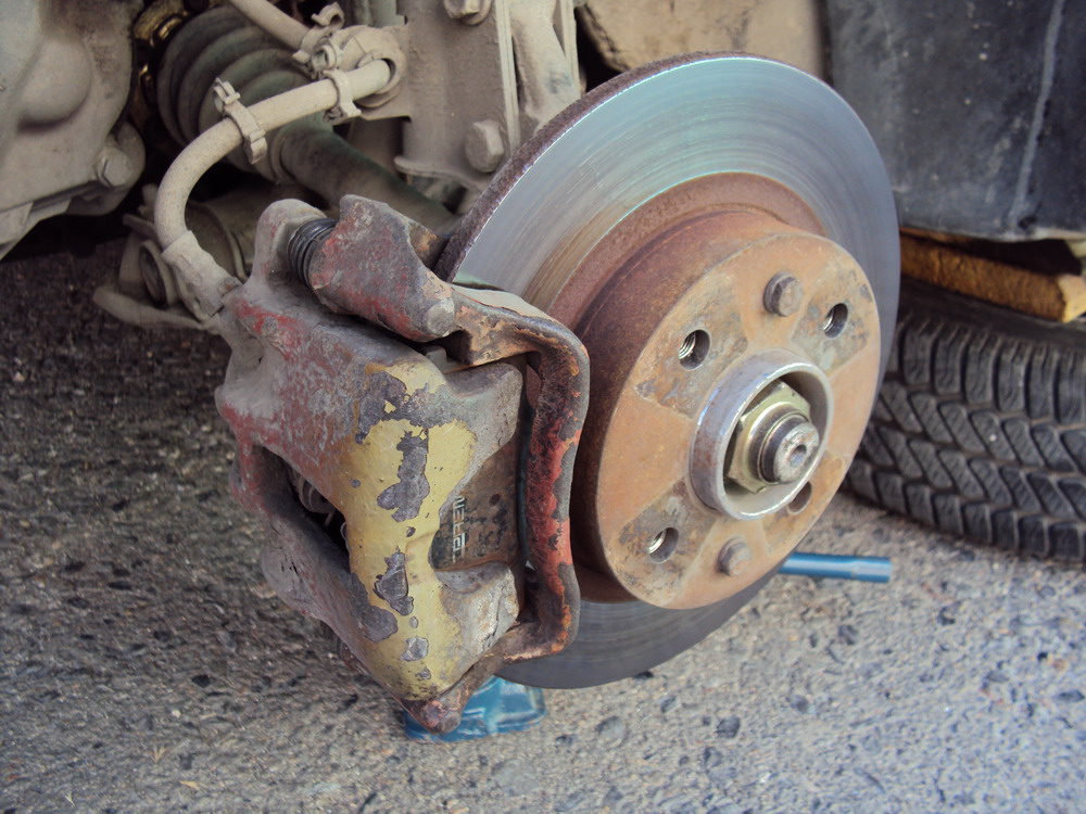

Thanks to Хоттабыч - купленные у него суппорта от двухлитровой Темпры прекрасно и без каких либо переделок сели на мой Типок-двухвалку 1.6, вместе с 257-мм новыми вентилируемыми дисками. Делал сам, вместе с прокачкой (славься, амортизатор газового подпора!) неторопливое перекидывание заняло чуть меньше 3 часов.
Теперь - и с картинками! Smile
Штатные тормоза Fiat Tipo 1.6 DOHC (они же 1.9 TD)
 Просмотрено:  274 раз(а)

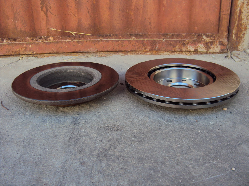

Слева - штатные торм. диски 240 мм, справа - устанавливаемые 257-мм вентилируемые
 Просмотрено:  273 раз(а)
Новые вент. торм. диски 257 мм и суппорта от Темпры 2.0 - на новом месте жительства
 Просмотрено:  301 раз(а)

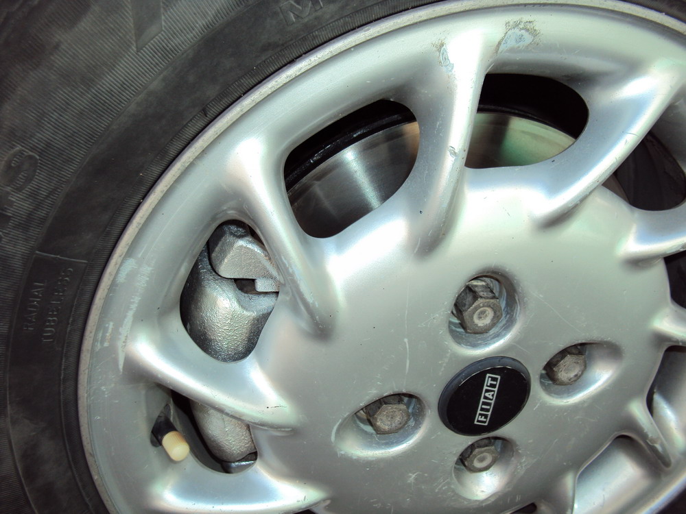

Общий вид новых установленных тормозов на дисках R14
 Просмотрено:  249 раз(а)

Картинки нужно было в обратном порядке, ато скажут что ты лучшие супорта на худшие поменял Laughing
