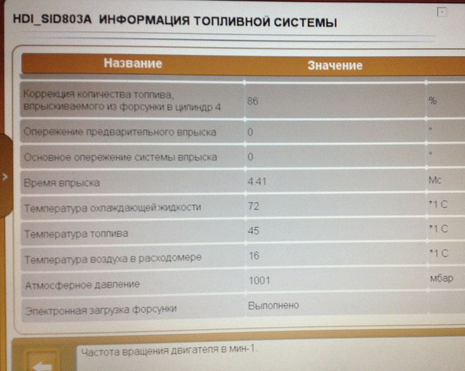

дорого дня всем, имею проблему с тяжёлым запуском двигателя по утрам (в течении дня заводится нормально), перечитал весь этот форум по данному вопросу, демогогии много, но конкретики мало...
итак меня ориентируют на то, что это плохие форсунки (не пылят).

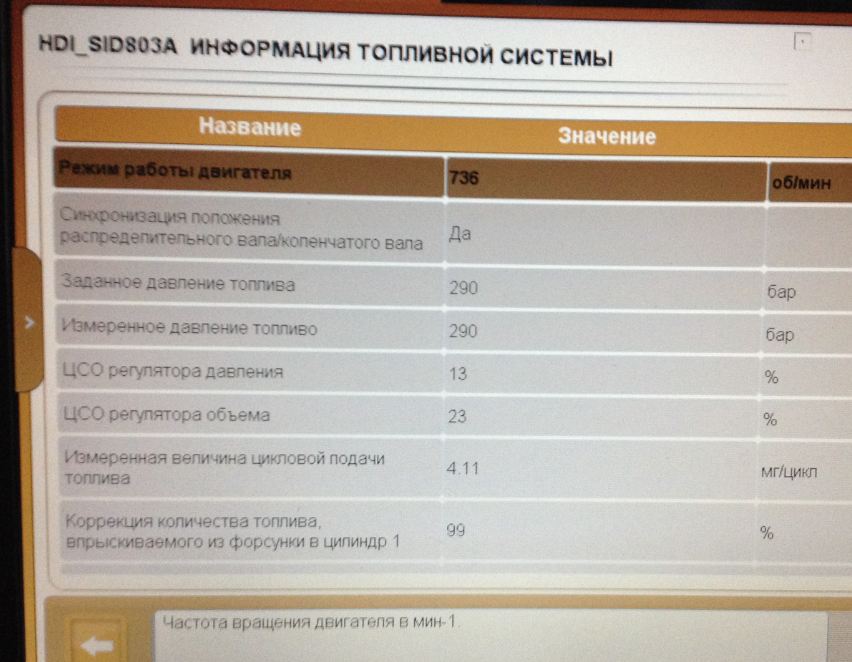

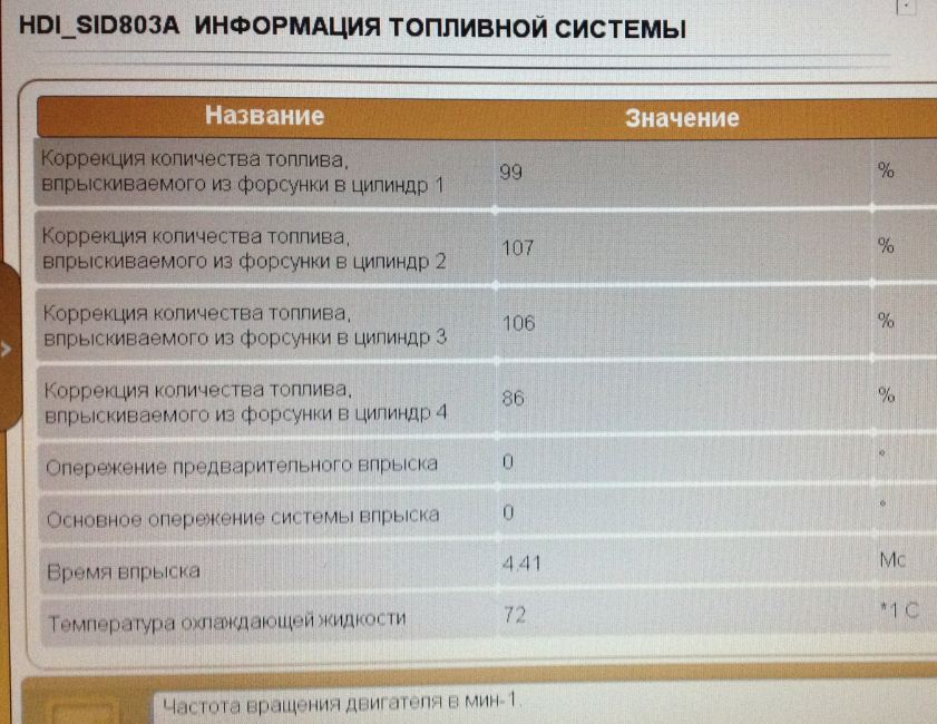

ниже я приложил фото показаний лексии (диагбокс) на холостом ходу на прогретом двигателе. очень интересует "коррекция количества топлива" - там цифра на всех цилиндрах разная.
какие цифры должны быть при исправных форсунках?
и почему у меня не одинаковые эти показатели?
так же я планирую помыть форсунки химикатами типа Liqui Moly Diesel-Spulung (очиститель форсунок) или Wynn`s Diesel System Purge 89195 (это не присадка в бак, а нужно будет отключать подачу из бака и питать систему только этими химикатами) - какую из этих (или может быть других) жидкостей вы порекомендуете?
так же подскажите какие ещё показания нужно проверить лексией для определения причины плохого (очень долгого) запуска двигателя?

По данным диагностики у вас всё нормально,немного переливает 4 форсунка.Тяжелый запуск-это как,сколько крутите,и сколько попыток.В лексии снять график давления топлива в рампе при запуске утром,может медленно подымается давление.

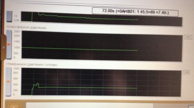

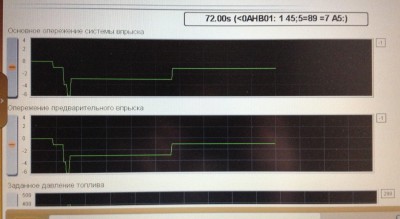

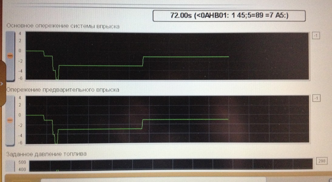

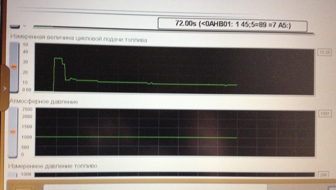

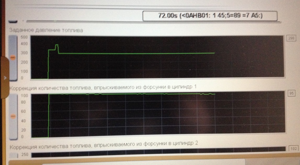

вот сделал фото графика.
сегодня с утра, примерно через 3-4 секунды после запуска теста, я повернул ключ на зажигание, и как погасла спиралька на торпеде я повернул ключ на стартер.
как на зло в этот раз машина завелась с первого раза, примерно на третей секунде вращения стартером.
однако всёрно прошу прокометировать показания графиков, есть ли там какието отклонения?
так же скажите, на сколько должно проседать напряжение на аккумуляторе в момент поворота ключа на зажигание?
и потом на сколько должно проседать когда крутится старер? (если конечно ктото замерял) (у меня в двух крайних банках в аккумуляторе снижена плоность, вот хочу выяснить насколько моя батарея прибитая...)
 Просмотрено:  474 раз(а)
 Просмотрено:  436 раз(а)
 Просмотрено:  398 раз(а)
 Просмотрено:  418 раз(а)
bogdan68
Зарегистрирован: 30.09.2008
Сообщения: 1762
Откуда: Украина,Каховка
Авто: FIAT Scudo 2005,2.0
СообщениеДобавлено: Пт Мар 06, 2015 10:12    Заголовок сообщения: Ответить с цитатой
По графику,динамика подьёма давления топлива не плохая,линия почти вертикальная.Не понятно конечно масштаб,за сколько времени оно поднялось до 170-200 бар для разрешения открытия форсунок.Немного повышенна цыкловая подача,но двигатель же холодный,поэтому так и должно быть.Я так понял график записан на протяжении 72 сек.Так по графикам ничего криминального нет.
