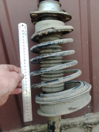

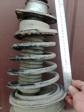

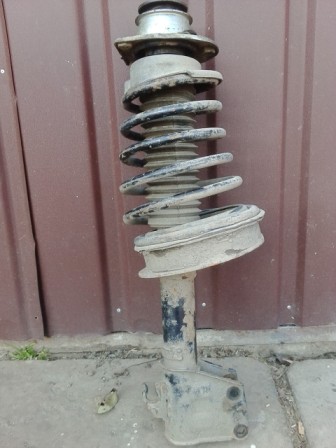

СообщениеДобавлено: Ср Дек 30, 2015 11:37    Заголовок сообщения: Ответить с цитатой
Полтора года откатал.Нравится все. Вот только пружины стоят криво. Может,я шо-то не так сделал? Щас кину фото.
 Просмотрено:  348 раз(а)
 Просмотрено:  410 раз(а)
 Просмотрено:  352 раз(а)

Так і я теж ДУЖЕ ВДЯЧНИЙ автору ідеї,а прошу підказки-чого в мене криво пружини-через мої криві руки? Як то поправити?

СообщениеДобавлено: Пн Янв 04, 2016 18:58    Заголовок сообщения: Ответить с цитатой
просто така конструкція

СообщениеДобавлено: Ср Окт 28, 2020 22:36    Заголовок сообщения: Ответить с цитатой
Кривостоячі пружини викинув,лопнули.Нові стали рівно.
Поки не просіли пружини,проставок ставити не буду,тим більше що розвал-сходження зроблено.
