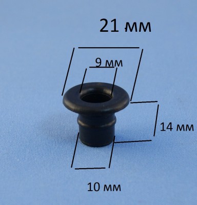

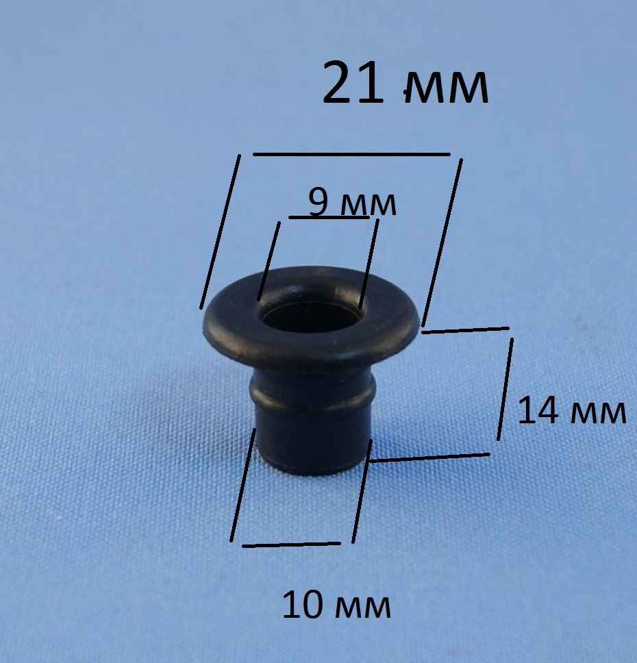

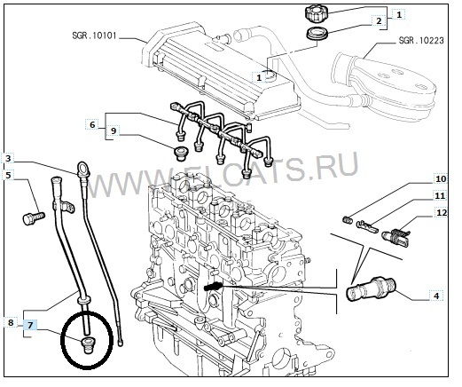

Решил все доделать до ума поэтому вопрос - кто что делал когда подтекало уплотнение масляного щупа в блоке

СообщениеДобавлено: Вт Апр 14, 2015 20:41    Заголовок сообщения: Ответить с цитатой
Под номером 7

СообщениеДобавлено: Вт Апр 14, 2015 20:45    Заголовок сообщения: Ответить с цитатой
Может кто вспомнит на что похоже

да на гермет эту втулку посади и все...да и не может оттуда течь много

Минут за 5 на холостых капли 4-5 на полу. Замазал все герметиком дал высохнуть за ночь но не помогло все равно сопливит. Походу надо трубку снимать и намотать пакли или фум ленты. Думал может что похожее где есть
