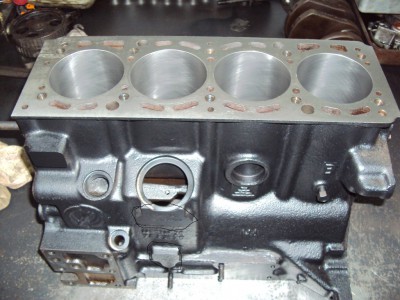

в купленной прокладке ГБЦ всё подходит кроме каналов охлаждающей жидкости
- они круглые и маленькие ,хотя как и на старой прокладке - точ такие же , это так и должно быть ? ведь они гораздо меньше каналов которые в блоке выходят к голове...
ну ни как не найду код двигателя Embarassed
что б знать точную регулировку клапанов , в районе маслофильтра чистил чистил, нет ничего , один грязнющий блок Embarassed
Так и должно быть.

Должен быть под сапуном,но может быть и ниже,ниже обычно на турбо-моторах

СообщениеДобавлено: Ср Авг 12, 2015 20:43    Заголовок сообщения: Ответить с цитатой
Отверстия регулируют количество жидкости для ровного теплообмена
Сделав их большими ты получишь перегрев стенок дальнего от помпы цилиндра
