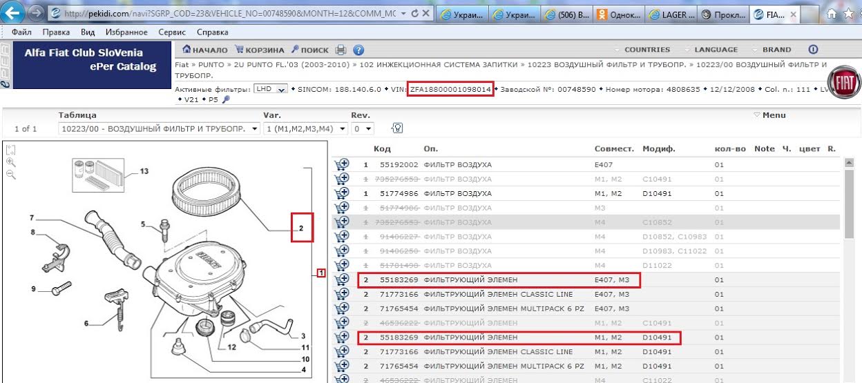

lavlad
Отправил. Смотри почту, а потом об увиденном здесь напиши

Ни фига не понял...
На втором скрине всё, как должно быть, а как понимать третий скрин?

lavlad
Может в начале выпуска рестайловых пунтов и были круглые фильтра, но начиная с номера двигателя 2935744 идут фильтра нового образца.

lavlad
В е-пере картинки схематические. А коды правильные (по ВИНу).
А код Фильтра 55183269. И он как раз прямоугольный. И больше никаких вариантов.
А ты писал что круглый дает Confused И зря на итальяшек гнал...
Два других скрина - уже не с е-пера. Сбросил для понимания
