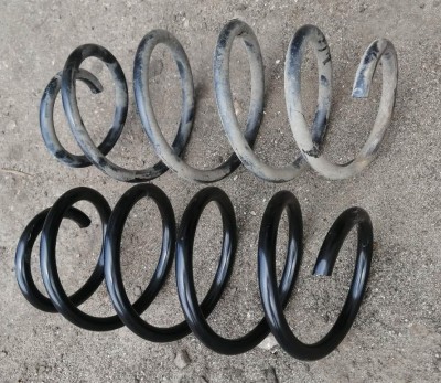

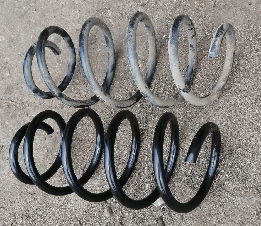

Міняв сосіду пружини на Fiat Doblo Nuovo 263 щоб підняти передок. Поставив від КІА 4044254 Lesjofors. Один в один, різниця тільки в діаметі прутка (грубший). Від центру колеса до крила стало 42,5см. Це вже третій, всі задоволені, вирішив поділитись інфою.
