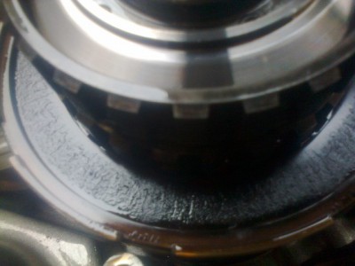

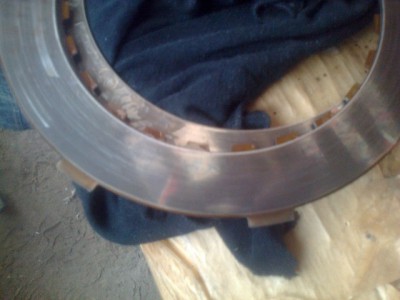

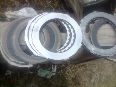

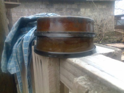

Разобрал обе коробки. У Юрчиковой - поджарены фрекционы,и сальник дубовй., не могу понять это от того что перегрелся или уже пришло время. Все комплектующие касающиеся фрикционов перекинул со своей, завтра буду ставить - проверять. А насос если нада можно на месте поменять. На фото: сверху мои а снизу Юрчика, сальник - снизу мой.

turupov Amico
Возраст: 54 Знак зодиака:  Зарегистрирован: 26.10.2015 Сообщения: 42 Откуда: КИЕСКАЯ обл. Белогородка
Авто: FIAT UNO
Добавлено: Пн Ноя 23, 2015 21:48 Заголовок сообщения: |
Сальник и пром. диск перегретый.
