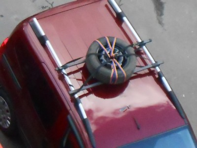

Завтра далеко ехать, без запаски стрёмно, в салон - места нет для неё, пока закрепил так, как на фото...Будем смотреть за расходом и гулом, если появится... Bangin

Прокатился с запаской на поперечинах 1000 км, расход увеличился, но где то ненамного, где то на 0.6-0.8л/100км. Rolling Eyes Правда, держал 90-100км/ч, если быстрее - начинался небольшой гул, но не такой сильный, как на с "пустыми" поперечинами - они гудят ощцтимо громче. Вывод - если поставил поперечины - ставь и багажник (или запаску туда) тише будет, по моим наблюдениям Exclamation

Просто, я закрепил фиксирующим ремнём 5м с храповым механизмом из Эпика, обкрутил, вставил в механизм, затянул, а его пружина зафикстровала. Ну и два меньших ремешка по 3 м - для подстраховки.
Правда, надо открыть заднюю дверь и привстать на порог, чтобы дотянуться до центра запаски. чтобы ремешок пеперебросить, это не трудно...Это если верёвкой вязать узлами, то наверное, трудно, а так 5-10 минут работы

проехал ещё 500 км с запаской на крыше. Скорость была 100-110км/ч и загрузка - почти полной. И расход стал ощутимо выше - комп показал по трассе средний расход 9.6 л/100 Rolling Eyes
И под конец случилась неприятность - перетёрся и лопнул основной ремешок (черный 5м, как на фото), хорошо, что я продублировал крепление ещё двумя более короткими - так что колесо лишь чуть сместилось на поперечинах...И не катайтесь выше 90 км/ч с таким креплением запаски - расход увеличивается прилично и ремень может не выдержать
И советую, если будете крепить запаску на крыше - страхуйтесь дополнительными ремнями, чтобы колесо не улетело кому то в лоб Exclamation

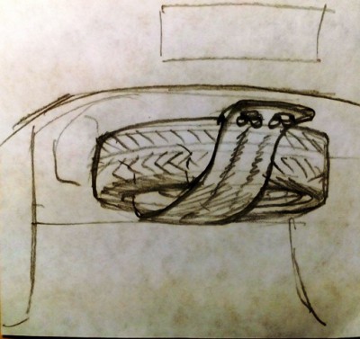

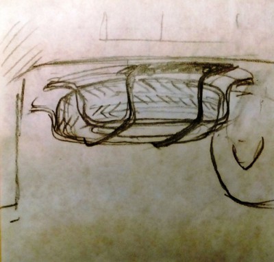

крепление сварено из куска металла, открывается назад и запаска "выезжает" на тебя
 Просмотрено:  380 раз(а)
Крепление запаски сварено из арматуры, открывается назад
