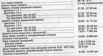

все номиналы зазоров указаны в букваре в разделе № 1 - "Двигатель" в начале - вводная часть "Спецификации".
компрессия одновала 1.4-1.6: 11,04-11,96.

Всем спасибо.
О клапанах нашел в руководстве о ремонте.
