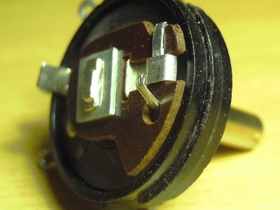

кстати про контакт. Думаю вот отсюда поставить
 Просмотрено:  385 раз(а)

СообщениеДобавлено: Сб Окт 22, 2016 22:22    Заголовок сообщения: Ответить с цитатой
AndreiPol
Ну как один из аргументов - уйти нафиг вообще от ДМРВ!
С момента эксплуатации своей 1 Кромы с 97 года на инжекторе ВЕБЕР, всё что я сделал это для профилактики - поменял датчик температуры двигателя, и датчик разрежения воздуха. Цена датчика разрежения в сравнении с ДМРВ, просто копеечная.
