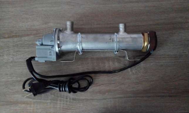

А мне не хватает автономки. Как всегда не хватает денег на ее покупку и установку. В начале зимы поставил єлектроподогрев . При -20 за пол часа нагревается где то до 45 градусов и заводится легко. У кого есть на стоянке розетка, рекомендую.
Не понятно,не хватает просто девайса или проблема с заводкой?Да и за пол часа не разогреешь с -20 до +45,максимум до +15 если речь об электротене,но то такое.

Di-MA
Таки да. За пол часа до 45 градусов .

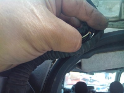

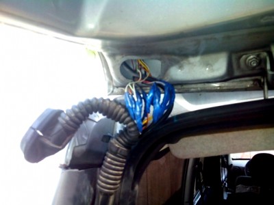

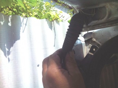

Сразу не понравилось соединение жгута проводов от корпуса к задней двери-ляде. Ещё с новой машины подозревал, что это колено все время работает на излом и рано или поздно провода переломятся. Так и случилось. Сначала отказала одна лампочка подсветки заднего номера. Думал, перегорела. Ну ничего, поезжу пока на второй, номер то освещается. Через пару дней потухла вторая лампа. Я к автоэлектрику. У него очередь не протолкнёшься. Подъезжал, звонил несколько раз - всё занят. И вот рано утром, ещё темно, выезжаю с гаража и замечаю, что не работают уже и "стопы", а так же центральный замок на ляде. Но ехать надо обязательно, правда не далеко по местному. Повезло, не попался ни полиции, ни в аварию по вине стопов не попал. Позже, при ярком солнечном свете полез сам посмотреть в чем дело. Прежде всего отсоединил АКБ. Затем разрезал резиновую оболочку и мне открылась страшная картина. Как я и предполагал, переломились сразу почти все провода, только два ещё кое-как держались. Хорошо, что все они разной толщины и цвета. Легко было определить какой конец с каким соединять. Обрезал оболочку на концах, зачистил и скрутил, а затем заизолировал и так с каждым. Потом впихнул всё в резиновую оболочку и вставил в кузов. Луковица, правда, получилась большая, но дверь закрывается без проблем. Надолго ли хватит этих моих скруток, не знаю. Надо бы было спаять, но, как говорится, в полевых условиях это не возможно. Сейчас всё работает. И вот интересно, ни предохранители не выбило, ни компьютер чеками ничего не предупредил, а если бы пожар?
Ці негаразди стосується не тільки Добло,ними страждають багато виробників.
По темі запобіжників:
-цей випадок їх не стосуеться,треба щоб дуже по щастило щоб пошкоджений дріт ліг на массу,тоді і запобіжник стався в нагоді.На панелі світить лампа тільки коли конструктивно застосовано.
Зробив-гаразд,насолоджуйся.
