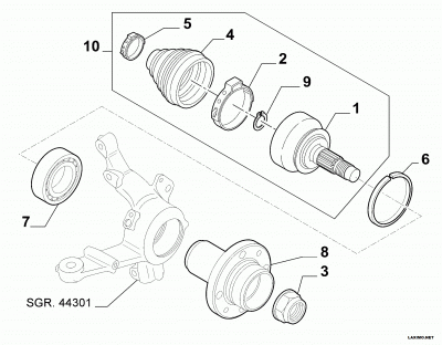

Все оказалось банально просто, при ремонте ходовой в шрусе выскочила соединение из стопорного кольца на рис 9 позиция, по этой причине получался люфт который и приводил к таким качелям на скорости (все слава богу держалось благодаря рычагам и доп облуде) но нервов и времени потребовалось много!
