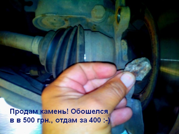

Возвращаясь с рыбалки, уже в городе при интенсивном торможении послышались неприятные звуки впереди слева. Такой себе скрежет тонкого металла по толстому. Что такое? Стоп. Может проволока какая-то прицепилась? Наружный осмотр ничего не дал. Поехали дальше. Звук усиливался, особенно при поворотах направо. Делать нечего, ехать надо. Включаю "аварийку" и потихоньку до гаража. Меня начали одолевать нехорошие предчувствия - шрус, граната. Снял колесо, проверил заодно тормозные колодки, тоже пора менять. А шрус зловеще скрежещет. Надо искать запчасти, потом разбирать и менять. Колодки купил 500 грн. за комплект 4 шт. . Заменил. А вот со шрусом пока загвоздка... Не хочу сам возиться, старый уже. Ищу мастера.
Через день.
Всё оказалось намного прозаичнее. На СТО долго не могли понять природу звука. Подшипники в норме, шрус в норме, колодки новые, диск тормозной в норме, защита не касается. Пока полностью не разобрали суппорт. Оттуда выпал камень, чуть палец на ноге не прибил слесарю. Такой себе гранит величиной с голубиное яйцо, уже ограненный. И как он умудрился туда попасть? Снизу такие маленькие зазоры. А вот выпасть самостоятельно он уже никак не мог. Там такая удобная для него ниша оказалась и он пристроился.
