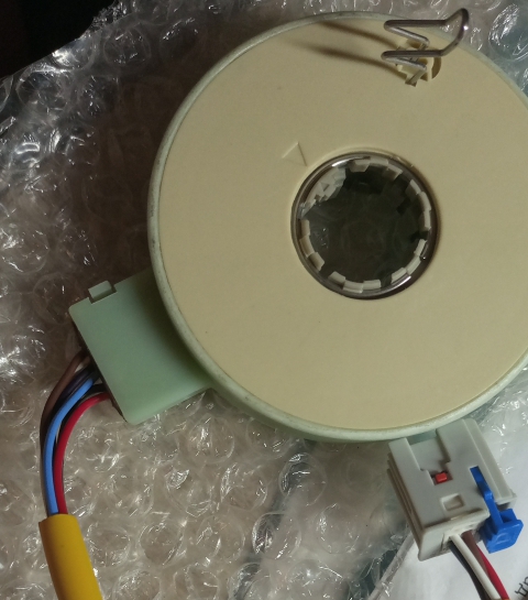

Датчик кута повороту купив на AliExpress за 70 $ (номер запчастини - 55701321, 1.3 disel 2005 p.), далі пошук майстра хто замінить (мало хто хоче братися за цю роботу так як, потрібно знімати ЕУР та розбирати, крім цього потім потрібно робити калібровку). Робота обійшлася в 1500 грн. (осінь 2022р.). ЕУР працює, вібрації більше не має.[/img]
