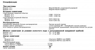

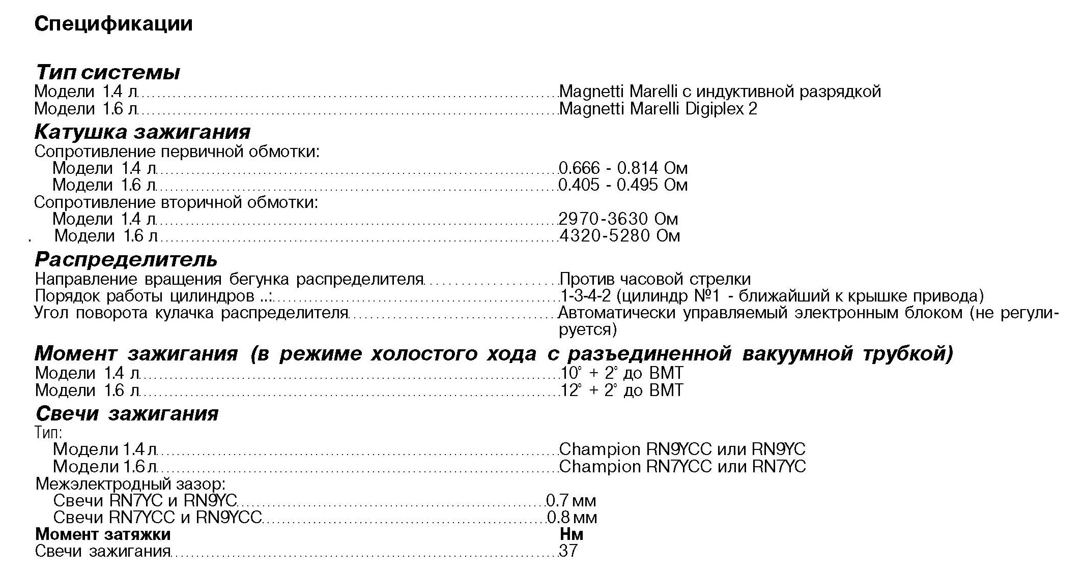

СообщениеДобавлено: Пн Дек 15, 2008 22:18    Заголовок сообщения: Ответить с цитатой
berashek подойдет если там двигатель тоже 1600, а если 1400 то нет, и еще если там стояли те што нужно. Нужно читать мануал в таких случаях, смотри что там сказано:
