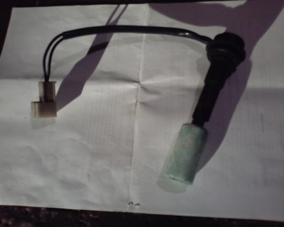

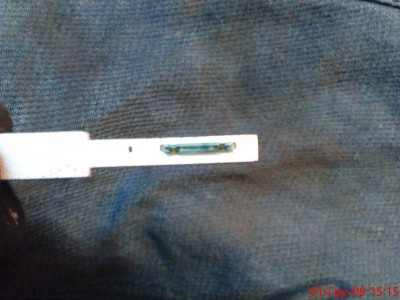

датчик омывателя в сборе и разобранный

vitaliys Италомафиози
Возраст: 44 Знак зодиака:  Зарегистрирован: 09.10.2008 Сообщения: 849 Откуда: Деражня
Авто: FIAT Tempra 1.9 D 1994
Добавлено: Вт Дек 01, 2009 20:56 Заголовок сообщения: |
опередил я седня тоже свой фоткал какраз собирался фотки кинуть
так какой принціп действия если он разобран должен звонится на коротко или нет?

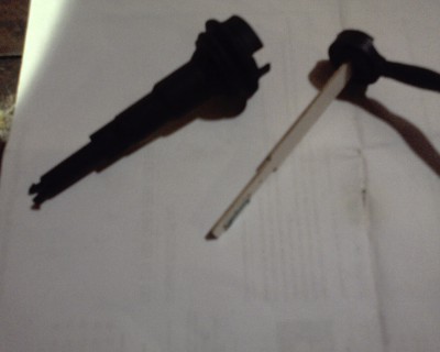

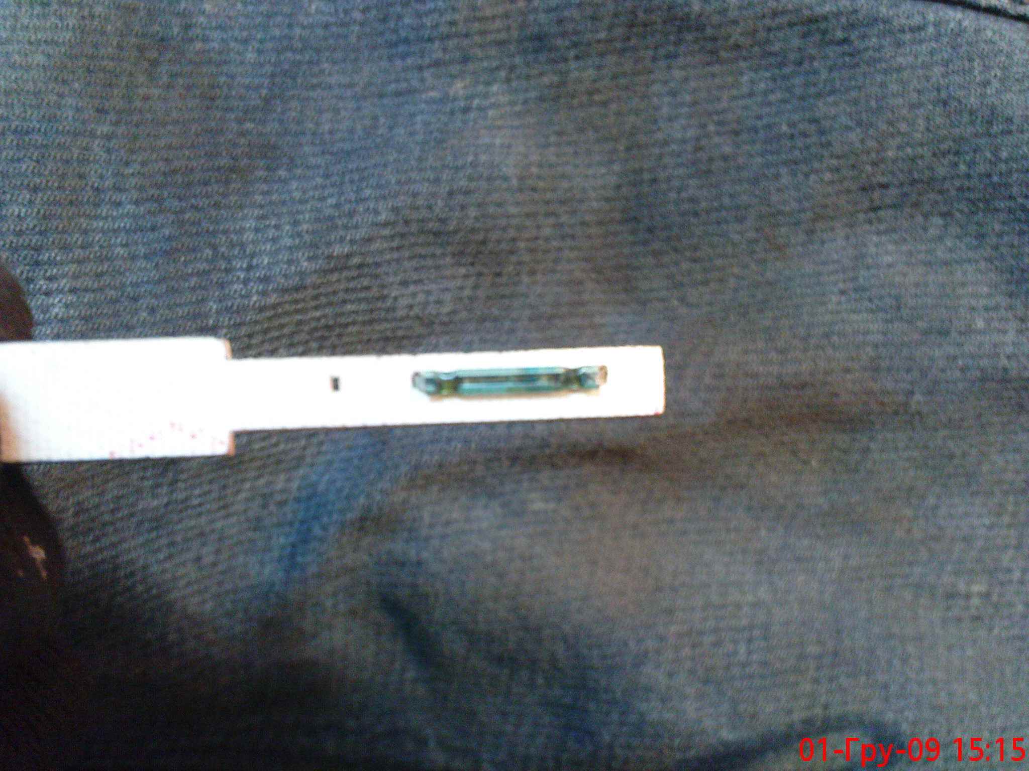

шо это за штука как она работает

Хрюкин Италоманьячище
Возраст: 55 Знак зодиака:  Зарегистрирован: 21.03.2009 Сообщения: 2975 Откуда: Россия, Нижний Новгород, Автозавод
Авто: SATURN VUE 2.2
Добавлено: Вт Дек 01, 2009 21:10 Заголовок сообщения: |
| Подносишь магнит - контакты замыкаются, на Омметре=0.
Добавлено: Вт Дек 01, 2009 21:12 Заголовок сообщения: |
аа там внизу магнит!? понял я просто свой несмого полностю вытащить побоялся сломать крепко сидит, или там какой секрет есть
Хрюкинкак достать его полностю ???
Добавлено: Ср Дек 02, 2009 11:57 Заголовок сообщения: |
На моей фотке выше 0000 зеленоватого цвета цилиндрик- это поплавок, в нём кольцевой магнит.
Снять- широкими отвёртками поддеваешь между корпусом датчика и резиновым уплотнением и тянешь. Сидит туго. Только смысл полностью снимать не вижу- если геркон рабочий, ставь всё на место и мудри схему подключения.
ЗЫ: с герконом обращаться на "Вы"!!!
Добавлено: Ср Дек 02, 2009 20:00 Заголовок сообщения: |
Всего-навсего меняешь геркон, и будет тебе счастье. Подсказка: они находятся в охранных датчикак типа СМК, которые устанавливаются на окнах и дверях жилых и не жилых помещений. И много где ещё. На рынке 100% есть. Главное, аккуратно ноги ему загнуть, что б колба не лопнула.
ЗЫ: тебе нужен с "нормально РАЗОМКНУТЫМ контактом", т.е. без магнита он показывает на тестере "обрыв".
