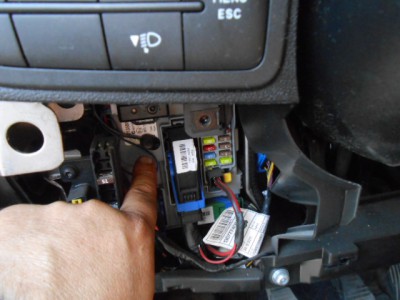

Устанавливал при покупке в салоне простейшую сигналку Сonvoy, не могу сказать, что идеальна. Но отказов систем машины из-за её установки официалами не наблюдаю, только периодически глючит брелок - "не видит" машину. Лечится "резетом" - кнопкой, установленой на блоке предохранителей под рулём...
кнопка "резет" Конвоя
Продолжу по Конвою, 009 v.3 третья версия, таксказать...Не знаю, как там у ОД устанавливали, но через 3.с половиной года е начало глючить - брелки перестали узнавать систему и не реагировали никак. Сначала редко, потом - чаще, и в результате - совсем перестали "реагировать", умерли...Оказалось, из-за попадания атмосферных осадков со временем вышел из строя блок управления. Электрик диагностировал....Ремонтировать никто не взялся, все парили новые системы за 2000 грн. с установкой...
Поэтому, проще оказалось купить новую сигналку Конвой, идентичную установленой 009 v.3 (без пищалки - шестьсот с копейками грн) и заменить и в стоящей сигналке блок управления, и датчик удара (на всяк случай), взятый из новой системы...заменил самостоятельно, благо несложно оказалось...
И уже более полугода полет нормальный, не считая единичного глюка зимой, когда надо было сбросить настройки. отключив ОБЕ клемы на 10 минут...
