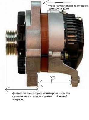

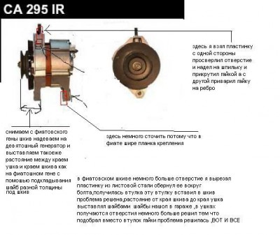

ненада нече мудрить покупаете генератор ваз 2109 с обычным ремнем переставляете ручейковый шкив со своего гены так чтоб внутренний край ушка совпадал по растоянию со шкивом в нашем шкиве на 2мм больше отверстие я вырезал листок жести и сделал из нее втулку дополовины спиливаем заднее ушко крепления со внутренней стороны и немного дорабатываете натяжитель и все увас новый гена за 550гривень

Confused колхоз

Проще сменить подшипники и шетки.

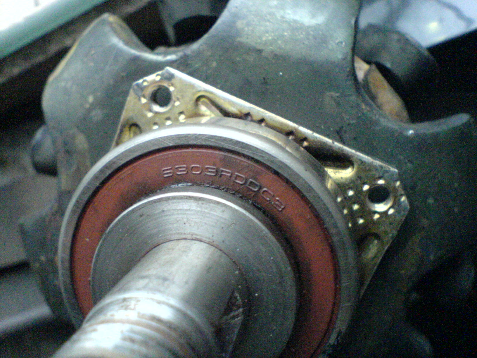

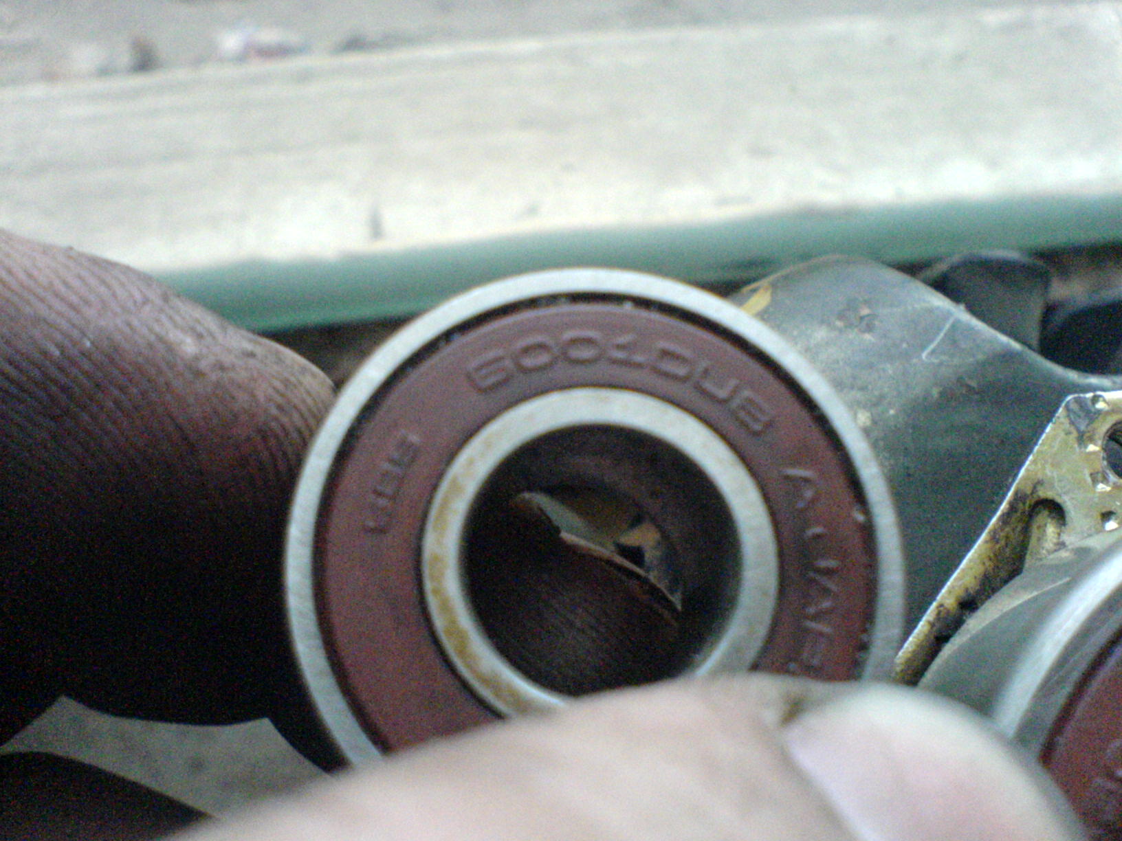

вот на моем
 Просмотрено:  280 раз(а)
 Просмотрено:  265 раз(а)
