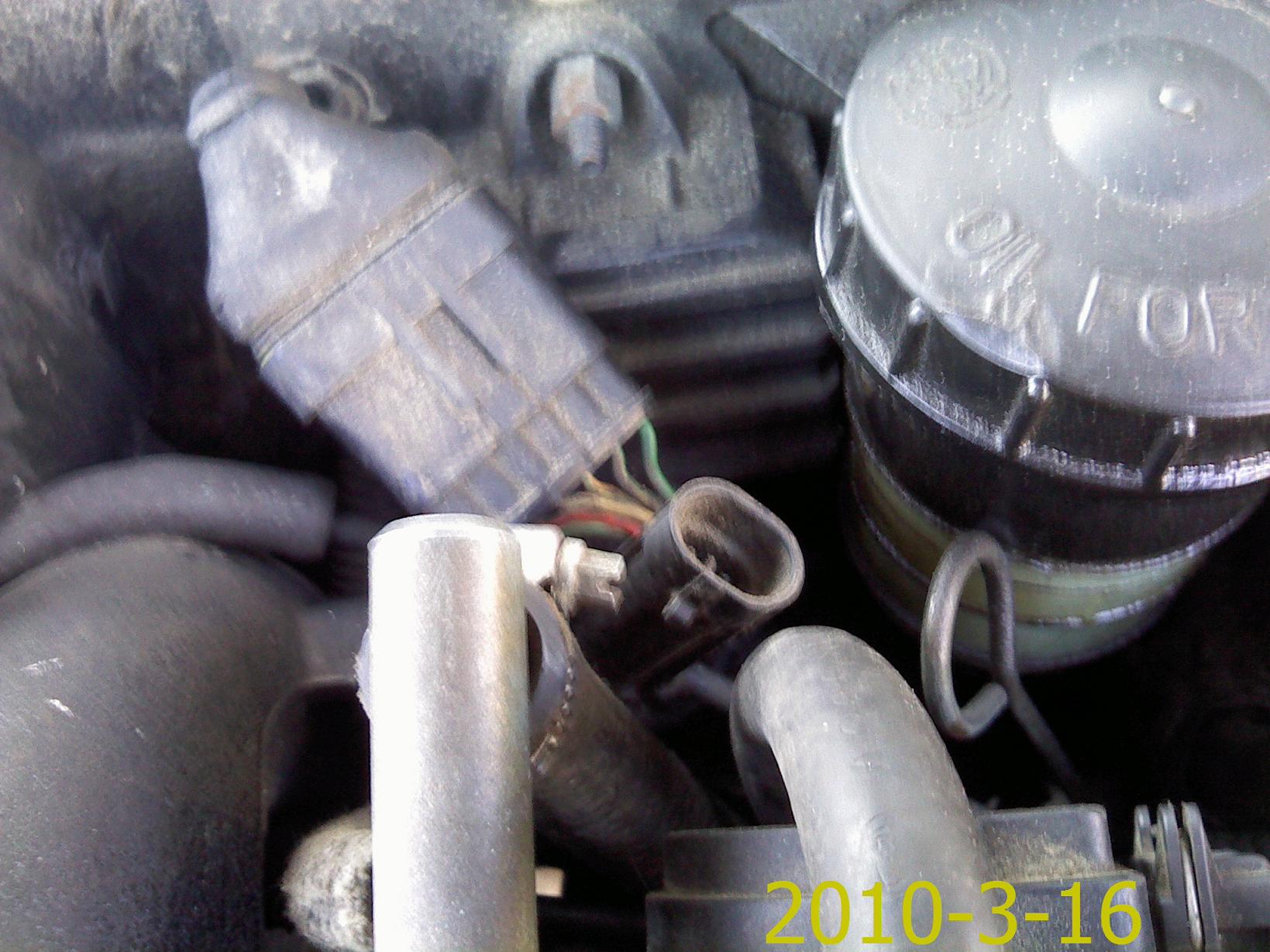

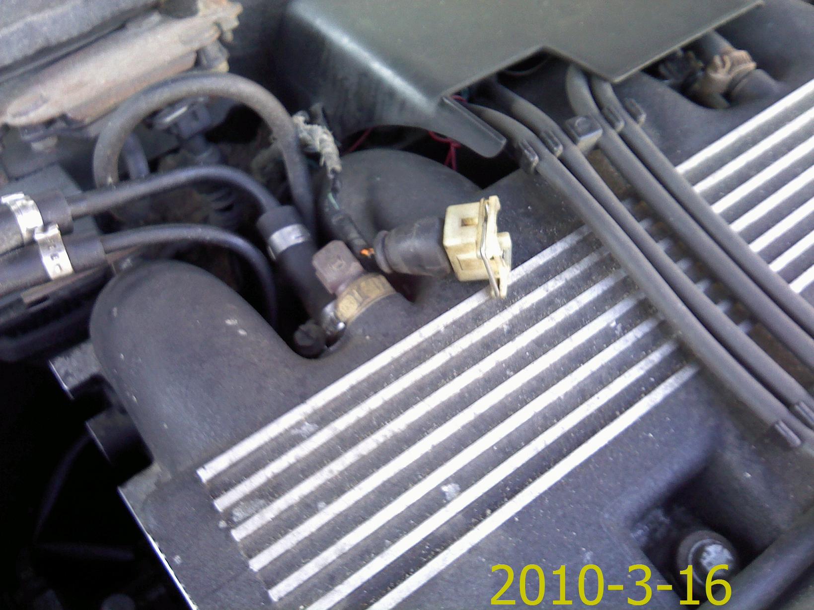

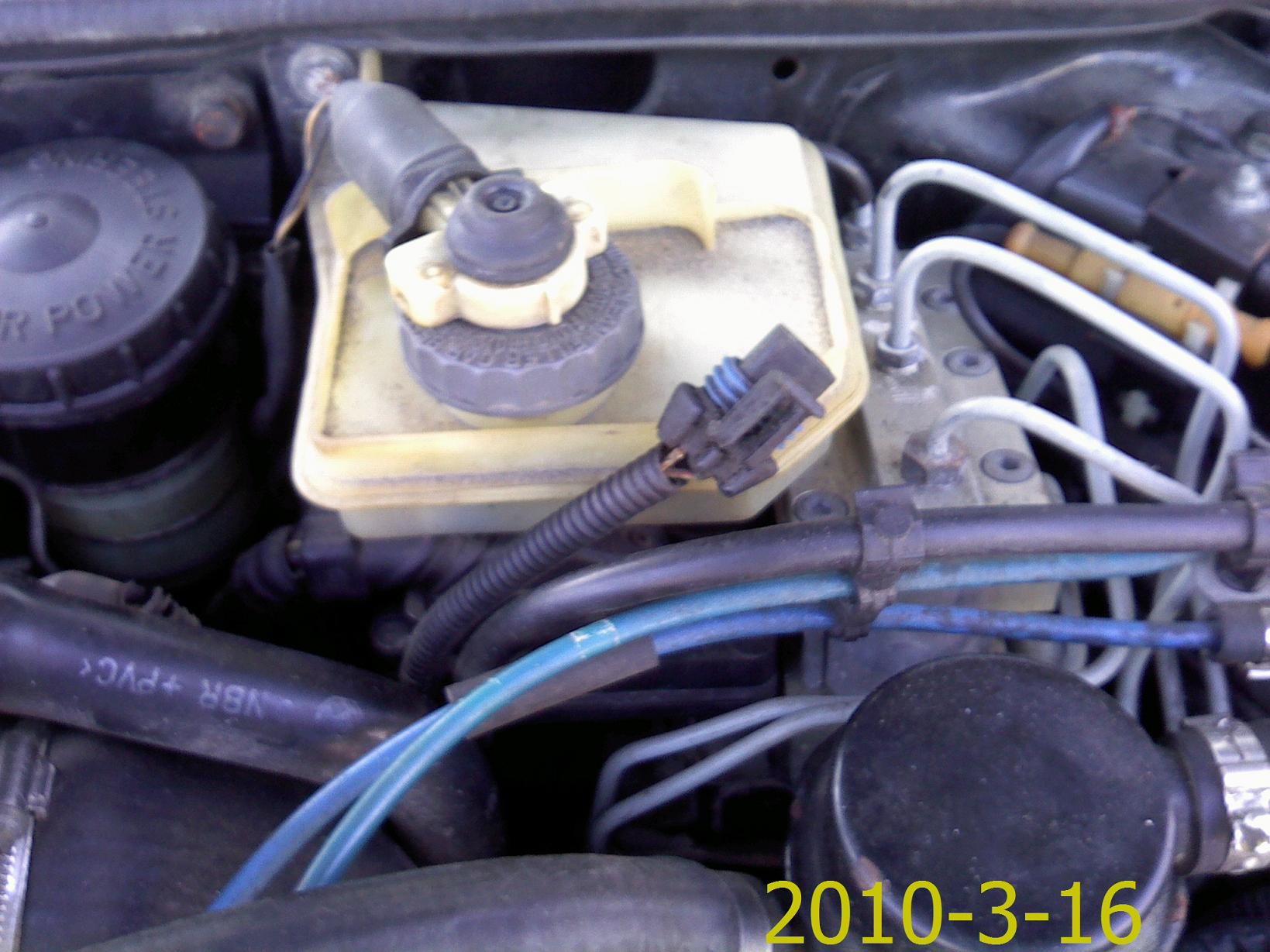

оборваный провод, и два разъема - папа и мама, но друг к другу не подходят по длине провода ничего найти не могу куда подключаются..
что за разъемы и датчик???

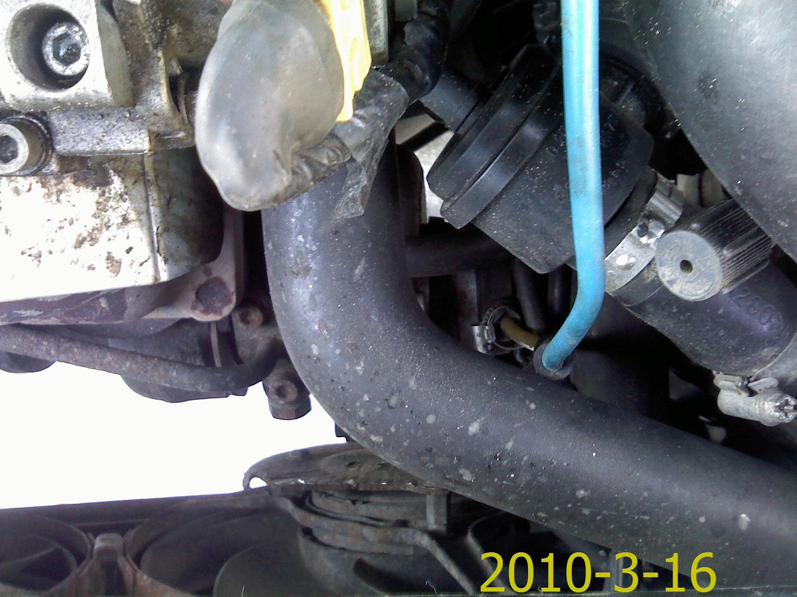

вот еще вопросик на турбине там где качает воздух подходит трубка - что эта за трубка и как она в оригинале должна быть???
вот трубка к турбине. для чего она???

вот второй
 Просмотрено:  173 раз(а)
вот один из разъемов
 Просмотрено:  117 раз(а)
вот оборваный провод. что это за датчик?
 Просмотрено:  151 раз(а)
- блоу-офф ) Когда ты закрываешь дросель, - а турбина дует, - воздуху куда-то надо деваться. Этот клапан стравливает лишнее из впускного коллектора.
вот второй
- если работает спидометр, то этот разъем - диагностический, - АБС.
-мама двухконтактная? Сие чудо не понятно в принципе ) сфоткай с другого ракурса.
- разъем от датчика температуры воздуха во впускном коллекторе. На фото датчик находится рядом с разъемом.
Сейчас ИАВ считает, что ты разъезжаешь по холоду, а именно -50С.
