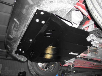

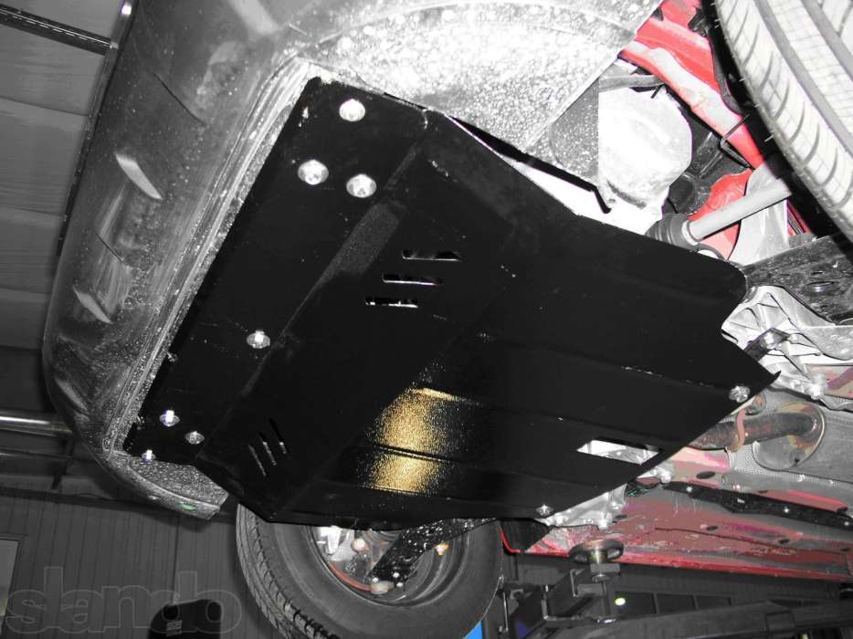

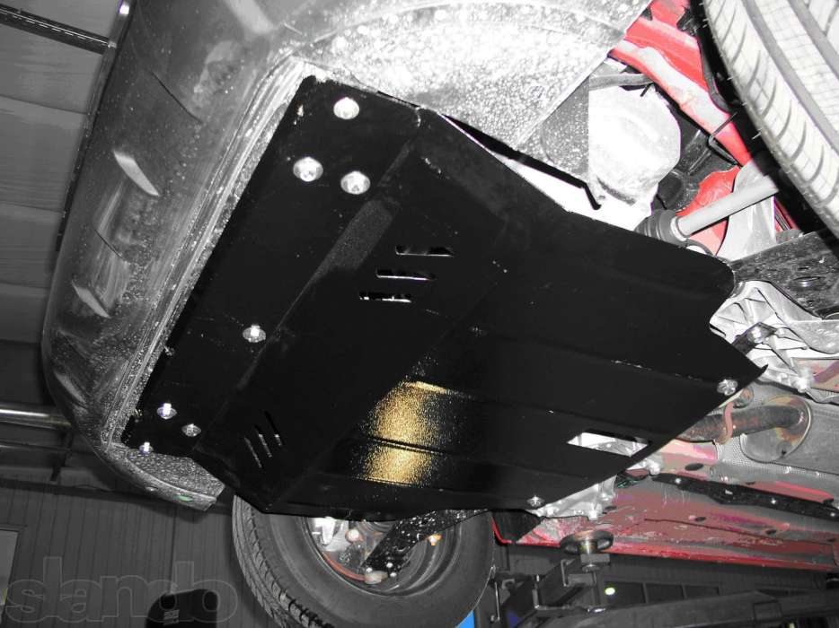

Сьогодні замовив на Сландо захист картера за 550 грн. +30грн. доставка "Інтаймом" , це Дніпропетровське виробництво.
"Кольчуга", сьогодні дзвонив, коштує 800 грн.

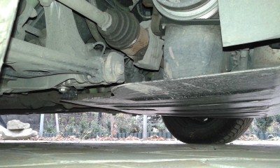

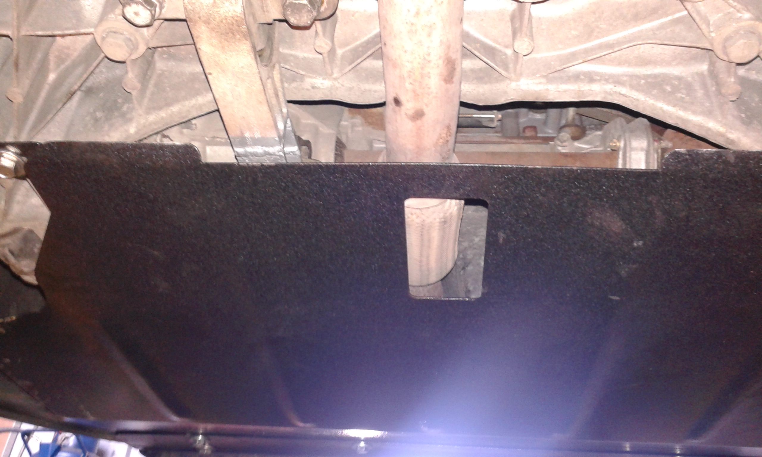

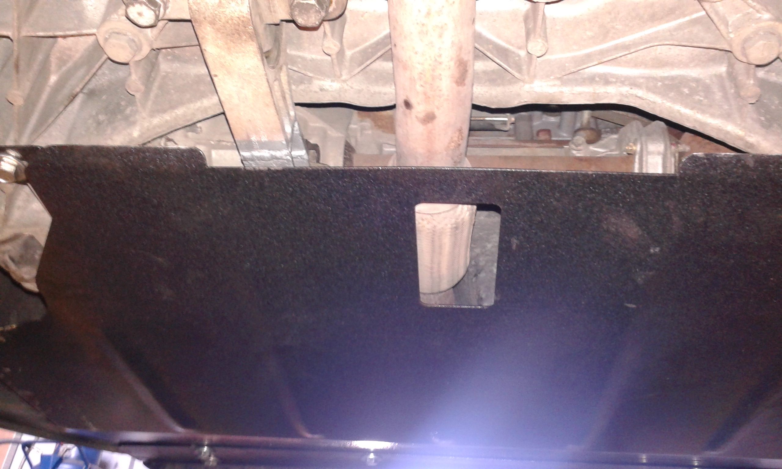

Ось так виглядає захист в моїй машині. Кліренс значно зменшився, на швидкості черпаю навіть незначні вибоїни.. Але це і є робота металевого листа - брати на себе весь удар..
захист двигуна закриває все включно з подушкою двигуна.

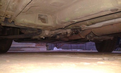

кліренс приблизно 10 см.

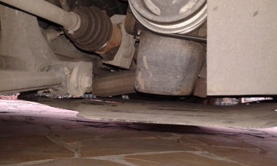

два дні їздив з захистом двигуна.. а до цього царапав все дном..

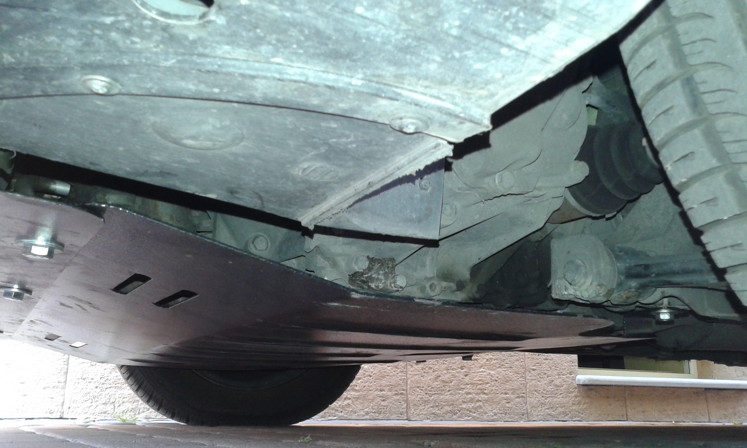

Поки що так і не наважився піднімати машину в амортизаторах.
В Луцьку є майстерня, де можуть поставити дюралові пластини, ціна 800 грн. за 4 колеса.
Щодо коліс, купив лише вищу зимову резину 185/80, цим кліренс збільшився десь на 2,5-3 см. Машина м'яко проїжджає ями, сильно зміни в розході палива чи входження в повороти я не відчув (їжджу з середньою швидкістю 90 км/год).
На початку грудня мінятиму масло, і буду знімати захист, подивлюсь як його можна вище на тих 3 см. (на фото видно) прикрутити. Якщо вийде щось, то відпишу і викладу фото.

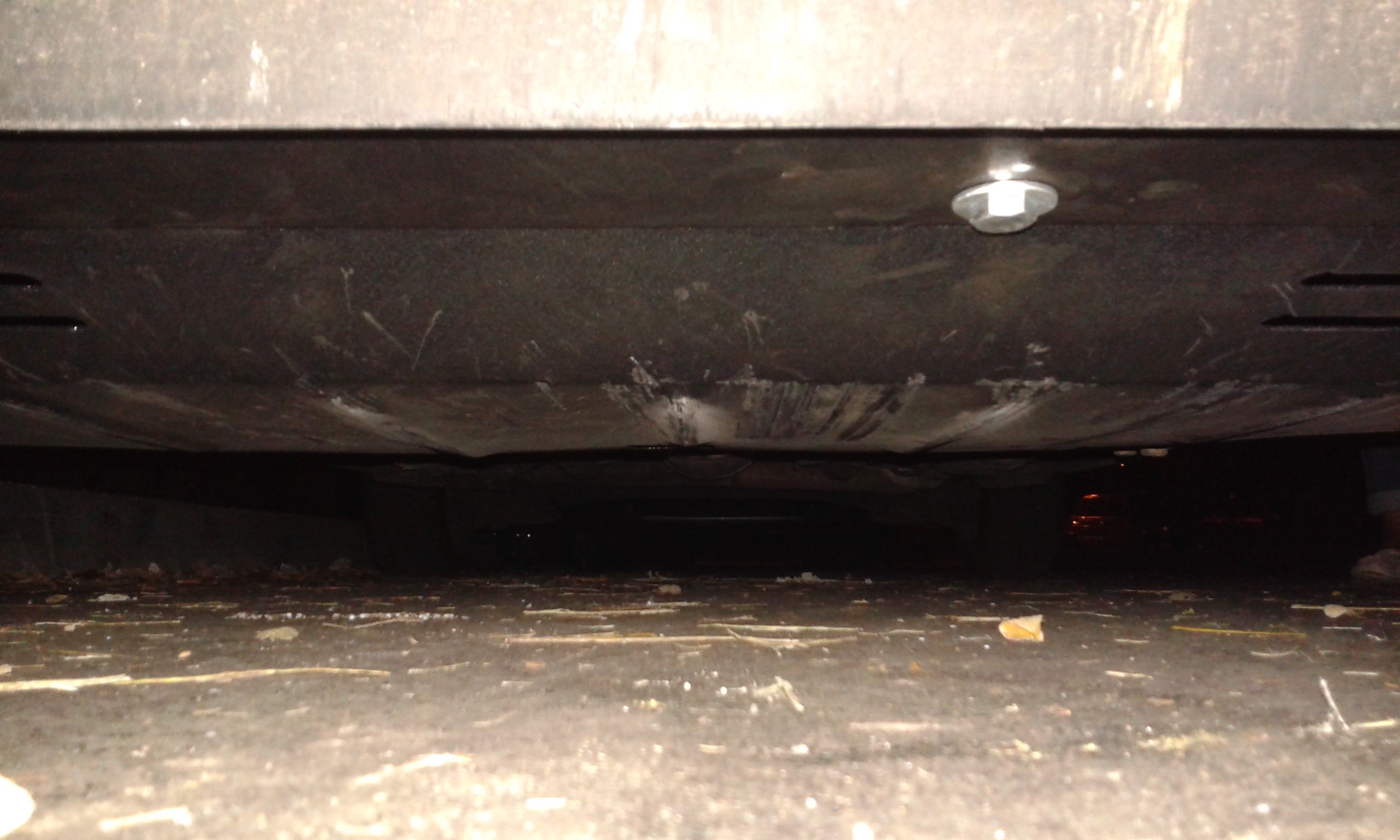

Між металевим листом і маслянин піддоном ще є зазор у 3,5 см.

Захист, який мені поставили, провисає під масляним піддоном ще на 3 см. (тобто, фактично забирає 3 см. кліренсу).
Ваш захист щільніше кріпиться чи ні?

товщина 2,2 мм, від піддону провисає десь 8мм-1 см
