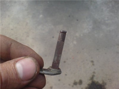

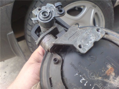

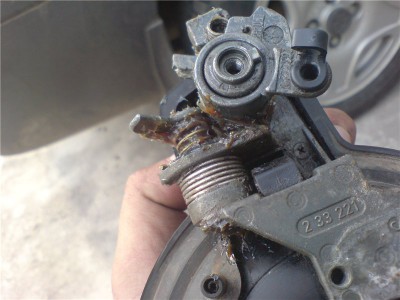

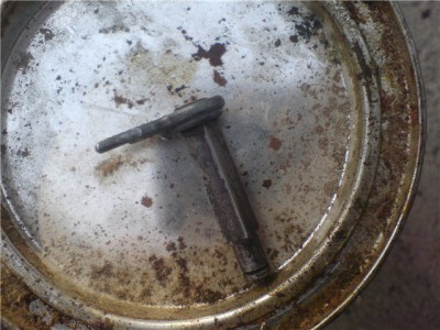

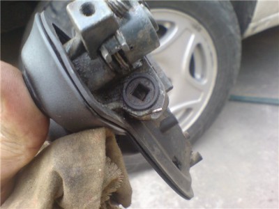

Почистил шток мелкой наждачкой, саму пластиковую втулку тоже чуток прочистил( были задиры и канавки, потом сам шток опустил в преобразователь ржавчины с цынком, потом всё замазал литолом. Уже так года два - три пока нормально.
