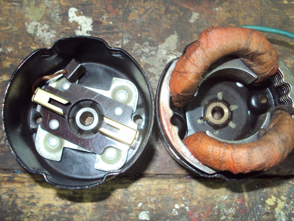

Пора менять моторчик. Моя идея с заменой втулок на подшипники оказалась не больно удачная: подшипники прогрызли на валу выработку, вследствие чего появилась вибрация, ужасный шум и нерваномерная работа мотора, вплоть до снижения скорости вращения, вследствие чего колба начинает очень сильно перегреваться, что, знаете ли, сильно нервирует. Есть у меня ещё одна печка на запас, немного б/У, хочу переставить моторчик с неё, оставив заводские втулки. Разобрал его для ревизии, обратил внимание, что втулка со стороны щёток/крыльчатки нагнетания в камеру сгорания не меднографитовая, а стальная. И именно с этой стороны на старых печках в момент запуска/прогрева появляется истошное поросячье верещание. Может, эту втулку заменить на меднографитную? И каким маслом лучше напитать фетровые вкладыши втулок? Синтетика 5w40 сгодится?

Лучшее масло для подшипников трения это масло для швейных машин (есть на любом рынке)Смазал вентилятор печки года 2 назад.Недавно разбирал для ревизии. Все ОК!
