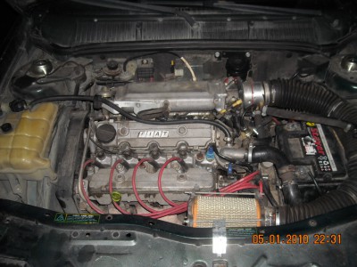

Мужики Крома 88 г.в. как на аве... это 2.0 или 1.6 ??
 Просмотрено:  232 раз(а)

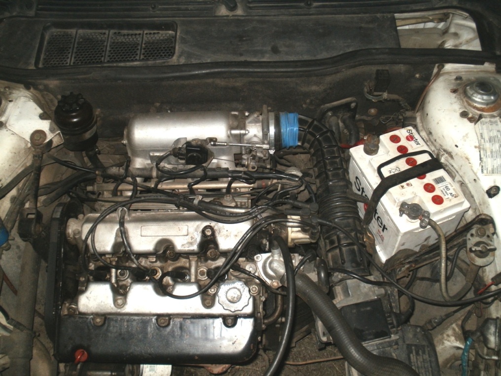

найди разницу Very Happy
только на гофру и на фильт не оброщай внимание,это колхоз.

Este ты =aleks= не слушай Very Happy, потому как у 1,6 и 2,0 головы одинаковые, а твой на 1,6 больше похож, есть у них всё таки кое какие отличия.

=aleks= да как бы и отличия есть (расположение той же маслозаливной горловины)... у твоего сходства больше с книжкой по ремонту и эксплуатации Кром.... но тогда моего моторного в ней вообще нет.... Sad ну от как определить? ну от по тяге мой движ не уступает двигателю Астры 1.6 (которая имеется у брата)... но там движу 3 года и меньше 40 000 км, а здесь 23 года и как бы по прибору 250 000 км... (но я ему не верю... я потихонечку вообще перестаю верить этой машине) =)
это я к тому, что не очень похожа она на 1.6....

Este Горловина - это не главное, крышки и переставить можно.
Ты на фотки погляди, у головки на 1,6 не было отверстия под температурный датчик, возле термостата.
так крома ещё и по тяжелее будет астры.значит вывод,у тебя двушка. Wink

На верхней фото ну оооочень на 2,0 похож

И еще: если я ничего не путаю то 1,6 инжекторов не было в природе. 1,6 шли карбовые!
