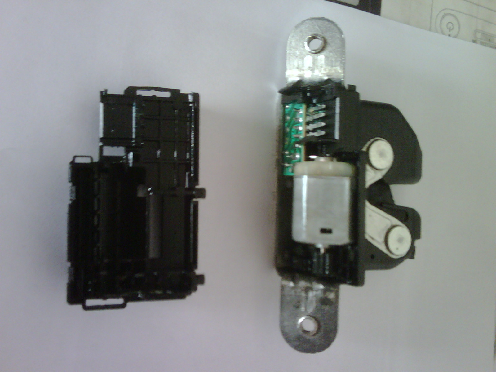

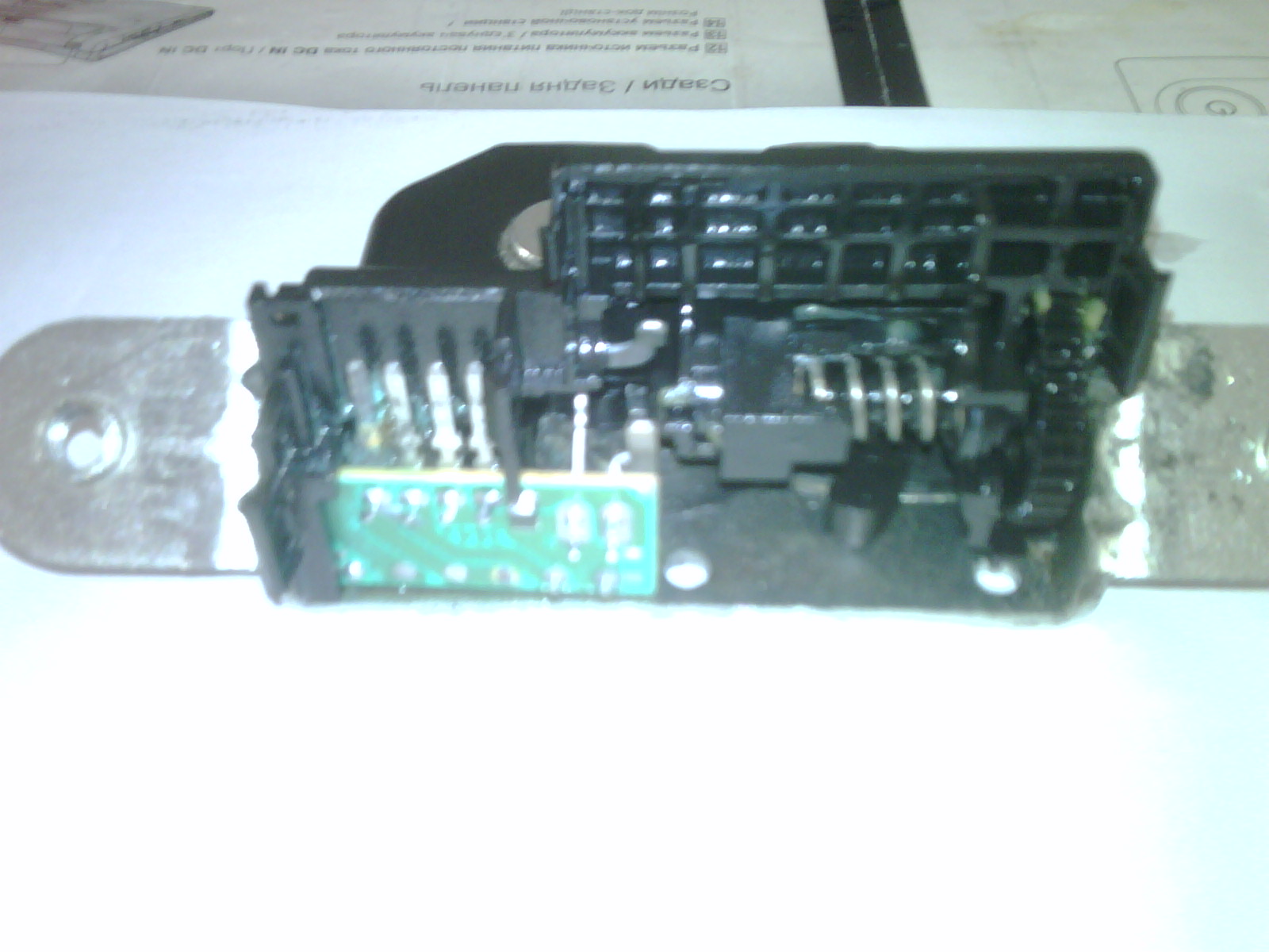

СообщениеДобавлено: Пт Мар 01, 2013 12:06    Заголовок сообщения: Ответить с цитатой
может кому будет интересно, свой замок поменял (сначала были глюки сигналки, а потом перестал свет в багажнике гореть), не удержался и сделал трепанацию старому.
Крышку пластика удалось снять нормально только после прогрева феном, но вот плату (на ней с низу припаян микрик) вынуть так и не удалось.
П.С. сам микрик был живой, а вот его контакты "съедены", в этом то и была причина.
Фото прилагаю
 Просмотрено:  515 раз(а)
