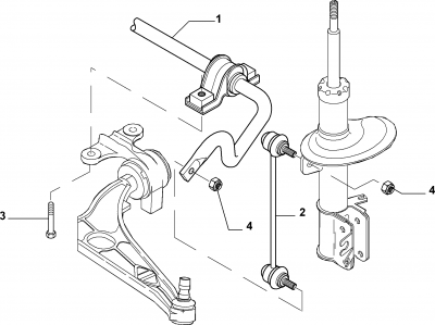

Что тут смазывать? Тот-же сайлентблок. Смазывают только чтобы легче забить на свое место. Bash А тебе забивать ничего не надо.
стабилизатор
 Просмотрено:  595 раз(а)

1) откручиваем, снимаем стойки стабилизатора
2)раскручиваем 2 болта на каждом рычаге(ими же крепятся крепления с втулками стабилизатора)
3) аккуратно поворачиваем крепления вверх(как на фото у asterlix-а)
4) дремлера у меня нет...взял сверло на 22мм(на 20 - мало!!!) и высверлил одну заклепку( развальцовку), потом мощной отверткой раздвинул крепление, резинка вышла, крепление - освободилось, всё это спокойно выводится на край стабилизатора и снимается..
5) наполовину разжатое крепление - зажимаем в тиса и высверливаем вторую развальцовку, получается разборное крепление стабилизатора для втулки ( остатки развальцовки снимаются напильником ну или на точиле).
6) проделываем тоже самое со вторым креплением
7)вставляем новые втулки и крепления, зажимаем 2-мя болтами рычага ( длины болтов хватает!!!)
8 )собираем все до кучи
9) радуемся и идем пить пиво!
