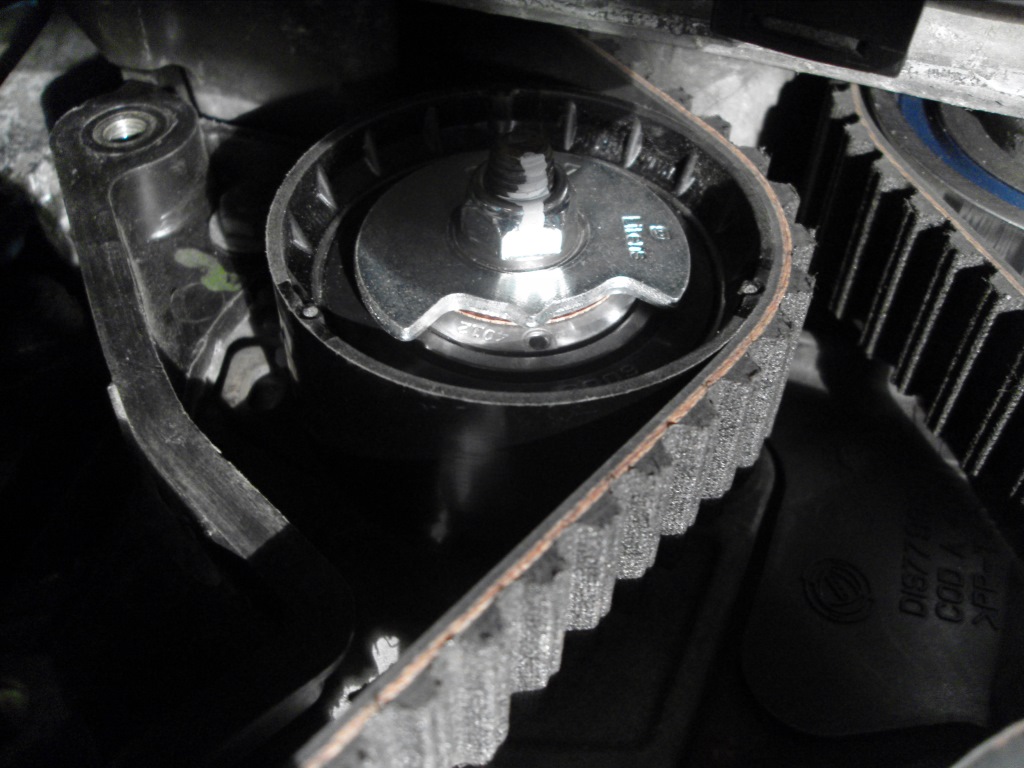

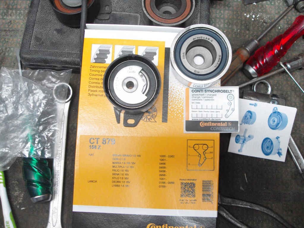

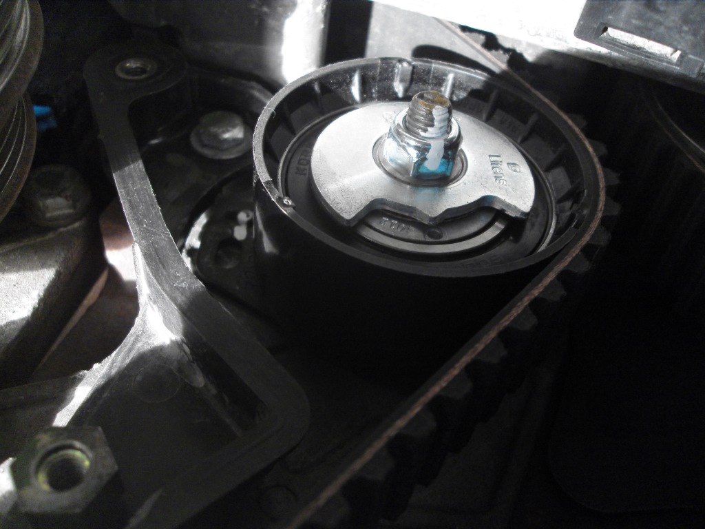

вообщем поменял грм, ремень натянул, на ролику метки совпали
фото предоставляю!!!!
А теперь проблема, первая заводка http://youtu.be/HX-IaTbkouA (по шуму двигла тоже хотел выслушать мнения), смотреть на ролик стоит и не двигается шумов ни каких не издает.
А теперь вторая заводка с прогазовкой, появился шум в районе ролика, глушу мотор, надиваю ремень гены чтоб мотор не перегреть так как помпа не гоняет тосол и мотор уже нагрелся.
Завожу мотор, ролик скачет издают характерный шум (смотрим видео) http://youtu.be/TyZMXpM_8Ew что это, перетяжка, не дотяжка ремня, что то не так с ремнём и ещё что то????????????????????????????

игорь 19777, на втором видео мотор уже нагретый, верно?
стук на втором видео - это не шум ролика как мне кажется. Ролик подергивается -это нормально. Я бы еще раз на нагретом моторе скинул ремень гены и убедился, что это не помпа и не гена стучит.Стучать кстати может неподвижный ролик.
А вообще, вот так побрякивать, как на втором видео могут распредвалы в постелях (люфт, он проявляется, когда мотор нагрет). У твоего мотора нет подтеков масла откуда-то сверху?

мотор нагретый, это не помпа и не гена так как проверял без ремня, побрякивание именно от ролика, когда ролик стоит (видео один) шума такого нет,
люди подсказывают что не дотянут ремень. хотя метки почти совпадают?

ролик должен гулять,у меня гуляет,если звук от ролика-пробуй поставить другой,этот может быть бракованым что в наше время не редкость

Це натяжний ролик, 99%.
Три тижня назад, я міняв такого ублюдкаDiablo (531 0280 10 LUK). Після заміни ременя і роликів ГРМ, появився не сильний металевий звук ( на гарячому двигуні ). Після 7000 км звернувся на СТО, тому що звук став сильніший.
Результат: ремінь ГРМ був послаблений, а з ролика я взагалі був шоці.
На ролику дві мітки, після натяжки вони стояли одна навпроти другої, як книжка пише. Знявши цей ролик, мітки в не натягненому стані дальше стояли одна навпроти другої Shocked ...
