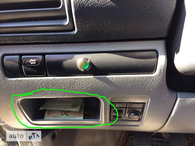

Freedom
Зарегистрирован: 21.07.2012
Сообщения: 1613
Откуда: Тернопіль
СообщениеДобавлено: Сб Сен 17, 2016 22:51    Заголовок сообщения: Ответить с цитатой
фото не змого авто але для уявлення хватить

SabitofF
Зарегистрирован: 27.06.2012
Сообщения: 545
Откуда: Винница
СообщениеДобавлено: Сб Сен 17, 2016 23:08    Заголовок сообщения: Ответить с цитатой
Я свій думаю встановити в поьолок. Біля кнопок склопідйомників
