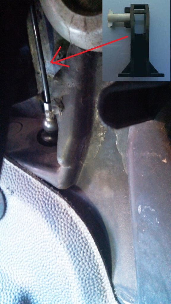

А не должна ли здесь (под педалью сцепления) стоять такая направляющая?

СообщениеДобавлено: Ср Июл 27, 2016 20:47    Заголовок сообщения: Ответить с цитатой
Ну угла там нет никакого, "калибратора" тоже, а вот "трещетка самонастраивающаяся" там есть. Причем в твоем случае оч интерестно, потому как обычно сначала эта хрень ломается и при совершенно целостном тросике нет выжима, некоторые даже в попыхах сцепу меняют.
А перетертость троса как правило объясняется неправильной установкой - неправильный изгиб, проход по подкапотному и т.д., причем не только на этих авто.
Как бюджетный вариант - покупаешь жилу нужного образца, выкидываешь все барахло (эту самую трещетку), опрессовываешь на конец подвес на педаль и банально как в обычных тросах шток с гайкой под вилку КПП. Настраиваешь как на обычном авто и спокойно ездишь.

Уважаемые, у кого авто с таким движком, гляньте кто-то под педальку сцепления: есть там похожая направляющая (как на предыдущем фото под №восемь) или нет?

СообщениеДобавлено: Вс Авг 07, 2016 23:31    Заголовок сообщения: Ответить с цитатой
Подивився. Направляючої небачу.
