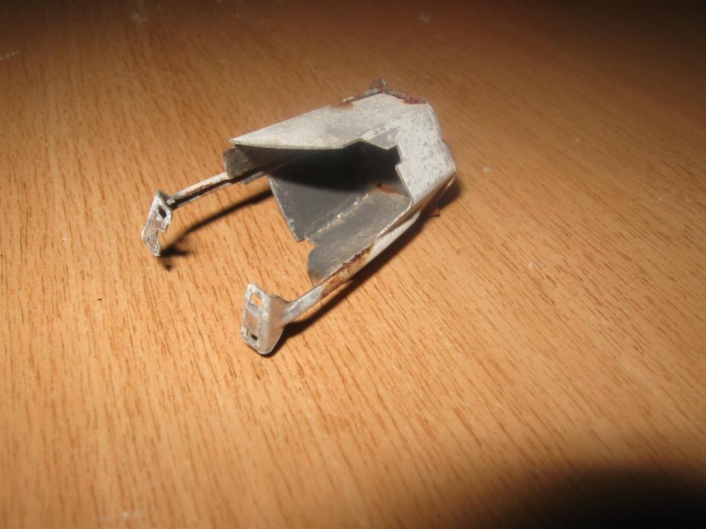

Сегодня случайно заметил в фаре что отвалился "колпачок" ближнего света. Нужен ли он вообще?

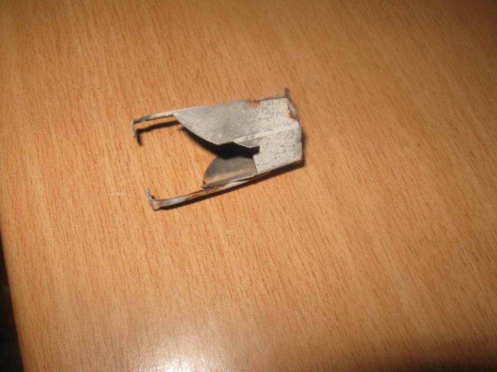

Еще

Судя по уставшему состоянию они там слабо чем помогут ,разве что будеш слепить людей.

Да вроде не мигают на трассе. На стене какие то паразитные линии появились вроде как

Присмотритесь к стене- должна быть четкая ломанная линия светотени. Вот это ломание горизонтальной и делает такой козырек. И прикрывает встречные от прямого луча лампы. Какие там лампы установлены?
