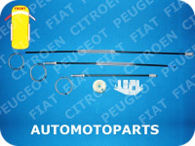

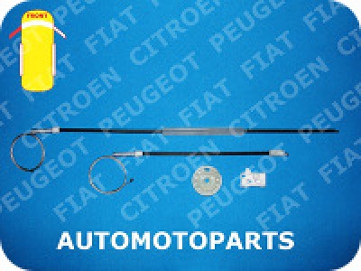

Натрапив в неті на ремкомплекти склопідіймачів для 1995-2006 років по 17 євро, і для 2007-2013 - 20 євро в Польщі.
Можна замовити і самому, але напевно простіше звернутись до тих, хто возить з алегро та інших польських сайтів.
http://www.automotoparts.eu/kFiat_Scudo.php?lang=ru

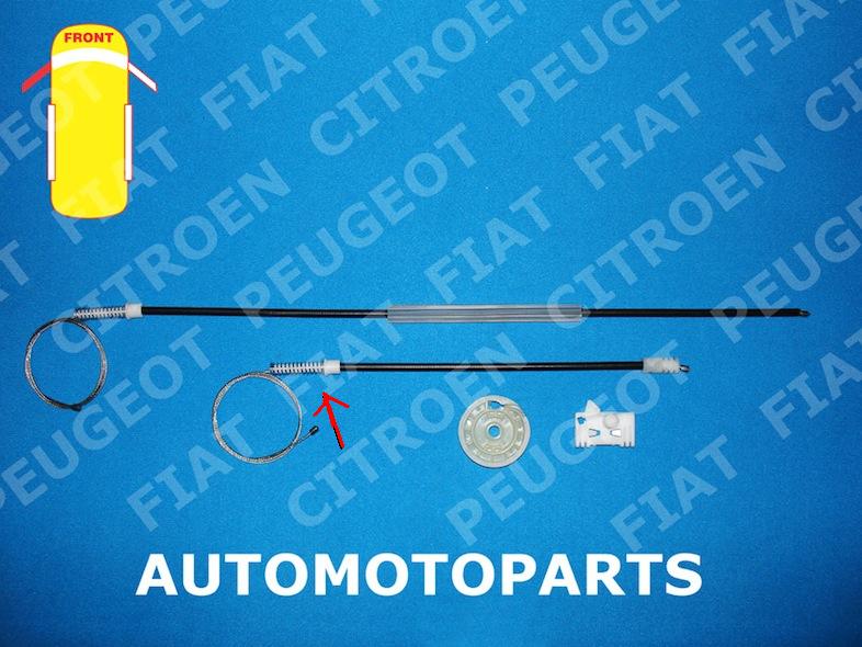

Може в когось є поломані склопідйомники,мені потрібна пластмасова втулочка яка знаходиться на тросі.
яка іменно?

вот вона сама

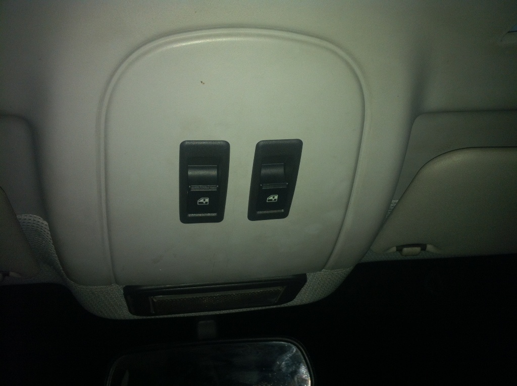

кнопки от ваз 2115 цена с колодкой 25грн.
пластмаска не знімається окремо, вона йде разом з тросом. тобі який потрібно? там вроді один довший інший коротший.

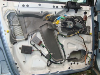

Купил комплект оригинальных стеклоподъемников, а именно сами стеклоподъемники, полка с кнопками, проводка от кнопки к разъему под панелью, проводка дверей! Подскажите это все, или должно быть еще что то типа блока управления? Авто голое даже без родного Ц.З.
Заранее благодарен за ответы!!!

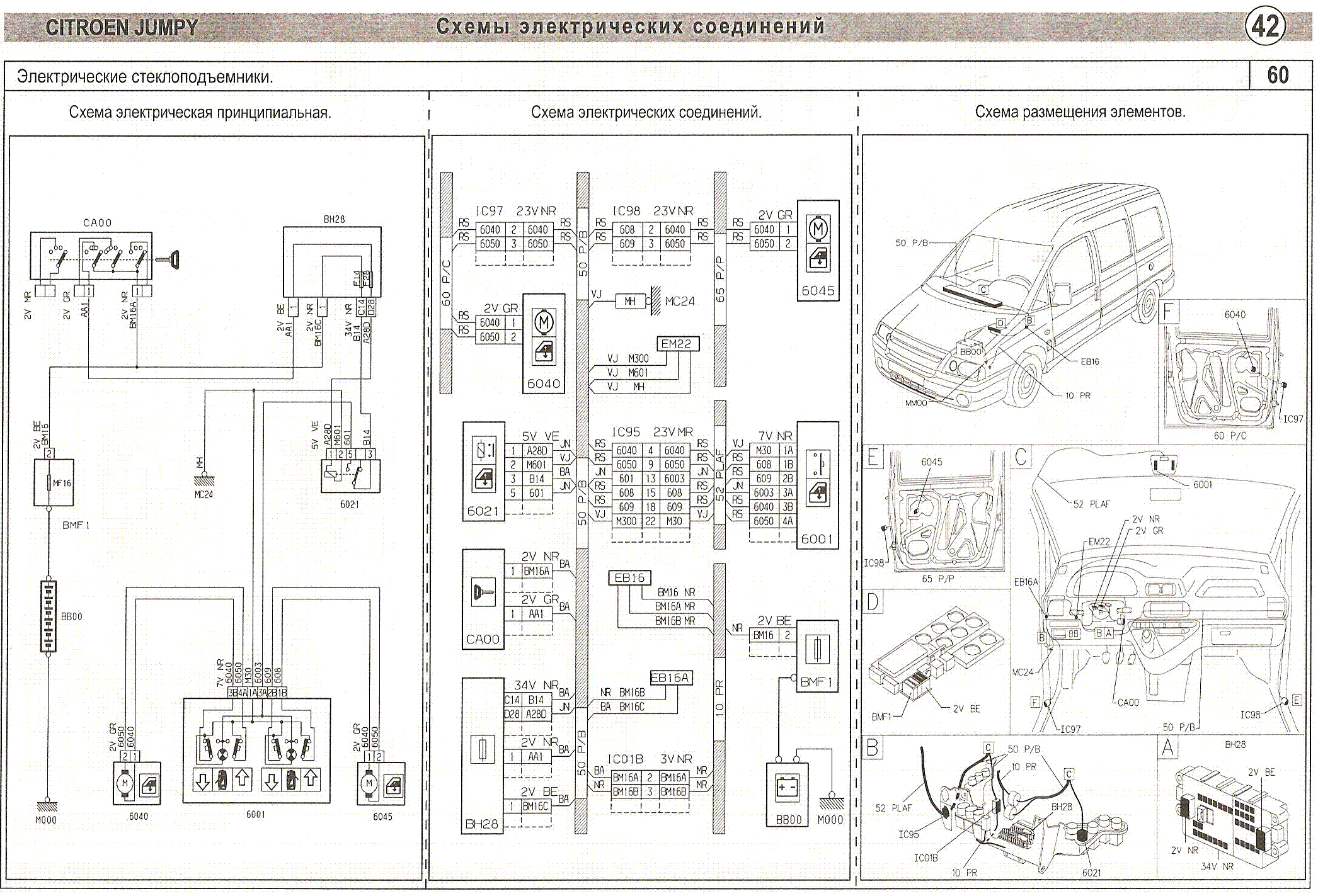

Може простіше подивитись на схему?
Приблизно з 2002-2003 року стоїть тільки зелене реле №6021 під кермом.
Раніше в лівих дверях стояв і окремий блок управління - на фото чорний зліва.

цей блок це доводчик скла при наявносты рыдного цз. без нього склопідемника працюють теж нормально, проводка проложена по салону, потрібно , лише замінити самі склопідемники та колодки в дверких та вивести кнопки.
