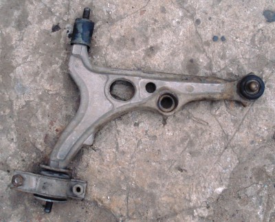

Добавлено: Ср Мар 18, 2015 19:01 Заголовок сообщения: |
Вот и весна.
(во время летит кажется не давно "колхозил" а прошло полтора года)
Пришёл ..... сайленблокам. Которые верой и правдой отслужили полтора года.
Шаровые не трогаю замена только сайленблоков.Не снимая колеса максимум час работы.
Да забыл добавить прошли порядка 50 тысчь "колхозом" доволен "боков" никаких не вылезло.

| DRAGON писал(а): | Qstas
а ты шаровые переделывал?
У тебя пальцы на 17 стоят или на 15? |
17 шаровые переделаны под "разборные". Сухари "колхоз"точены из вон такого "кружёчька"как на хвото. (служат без проблем)

Сухари у каждого производителя разные конструктивно
Есть один "чашечкой" есть два(нижний/верхний)
Советую подбирать/изготовлять под свой рычаг/шаровую.
Чертежей "шаровой" думаю не существует. (конструктивно идёт с рычагом)
(В теме много фото)

У меня меня Фиат типо -констукция речага как у всех палец 17
поколхозил- зделал два розборной рычаг- два салинблока виточили из
фторопласта -верхний чашечкой небольшой и нижний под шарову
конструкция примерно как у Мосвича
разультат 300км шаровые стучат поджал доконца пробки

Фторопласт.
Не годится потому как сухарь получается тонкостенный.
Пробуй другие материалы.
(себе точил из материала который используется именно для таких целей точного названия не знаю.)
