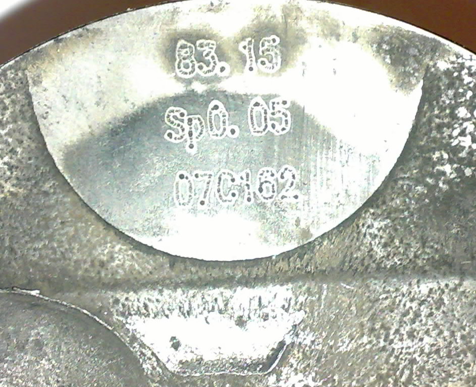

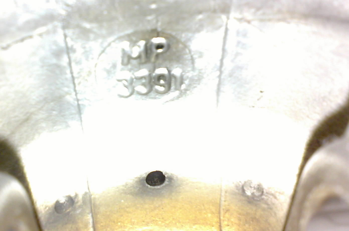

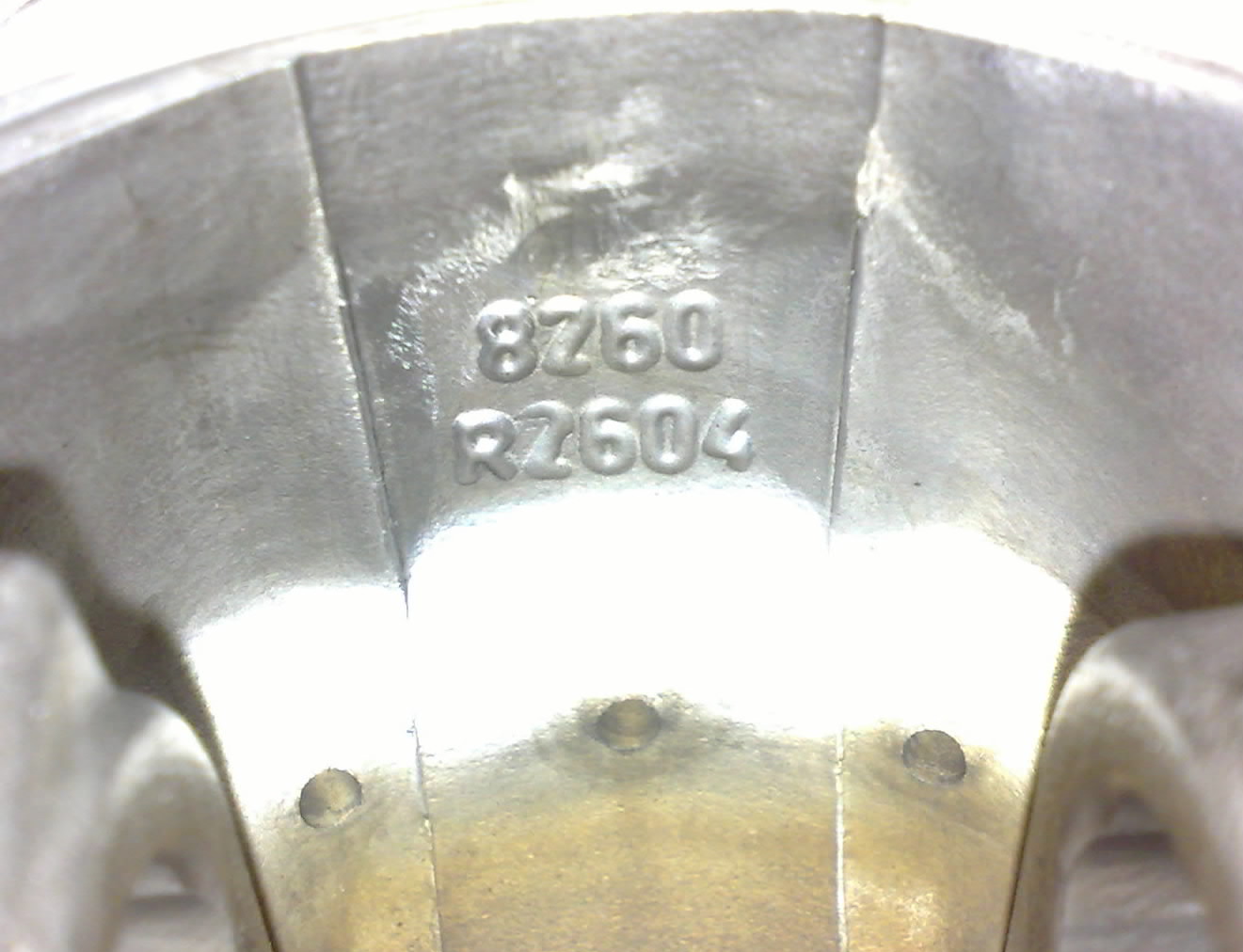

Ребус , где номер ремонта?
номер с противоположной стороны внутри поршня
 Просмотрено:  299 раз(а)
номер снаружи поршня
 Просмотрено:  301 раз(а)
номер с одной стороны внутри поршня
 Просмотрено:  238 раз(а)

bmmw412 на моих вкладышах нет - 0,25 ; 0,50 ; 0,75 ; 1,0
Только 5951741 и эмблема FIAT, всё... значит стандарт?

83.15 диаметр поршня

стандарт - 82.6
первый ремонт - 83.2 , значит мои поршни, первый ремонт , спасибо!
