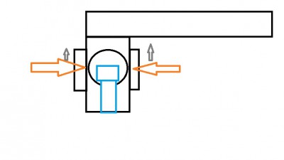

djemileo
Зарегистрирован: 09.07.2010
Сообщения: 659
Откуда: Симферополь
Авто: Fiat Brava SX 1.4
СообщениеДобавлено: Пт Окт 31, 2014 09:14    Заголовок сообщения: Ответить с цитатой
Я так понял этот механизм фиксации

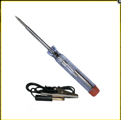

Игорьь писал(а):
Как проверить подается питание на бензонасос? Чтоб зря не снимать его,и реле бензонасоса проверить бы. Может тестер купить
Этот вопрос должен был возникнуть еще на первой странице. Проверить можно чем угодно, хоть тестером, хоть вульгарной лампой, любой, к которой удобно два проводника прикрутить, например- бесцокольной. Или купить на любом автобазаре пробник на лампочке со щупом и крокодилом, только не тот, что для проверки фазы в сети!
ПыСы- у вас какой-то хаотичный поиск, бессистемный. Уже писалось- проверить наличие питания на моторе можно, послушав его. Правда, ни ухи, ни тестер, ни что покруче не даст ответа- качает ли мотор нормально, даже если и гудит.
DRAGON
Зарегистрирован: 11.03.2009
Сообщения: 3211
Авто: ВАЗ 2115
СообщениеДобавлено: Сб Ноя 01, 2014 11:20    Заголовок сообщения: Ответить с цитатой
Ну скинь провод + который входит в колбу и проверь тестером
Самый простой стоит у нас 1$
Вот как на картинке. Крокодил кидаешь на массу, а концом отвертки к мамке + которая идет на бензонасос.
Если питание есть. То тогда насосу пиз.... Покупай новый и катайся в свое удовольствие.
 Просмотрено:  286 раз(а)
