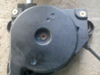

Столкнулся с такой же проблемой, как у Кубас_ик. Зажевало трос в механизме крепления запаски. Снял весь механизм, открыл, но извлечь барабан с тросом без его механического повреждения не смог, заклинило намертво. Повозив месяц запуску в багажнике, нашел такое решение. Просверлил в корпусе, в котором заклинило барабан два отверстия диаметром около 5мм друг напротив друга (по линии диаметра) поближе к краям и за минуту выбил барабан. Толщина пластика корпуса около 4 мм. Затем эти отверстия замазал герметиком. Трос пришлось заменить. Смазал, собрал. Шестерня была, так же, далеко не в идеальном состоянии, но тем не менее все работает.
А на фоте, вроде, 3 дырки...
И как выбивали? Вставив в дырки металлические долотца и ударяя "от себя" или крючками цепляя и подтягивая "на себя"?, или как? Question
