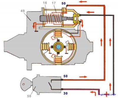

Що, по твоєму, розмикає коло обмотки, що удержує якорь?

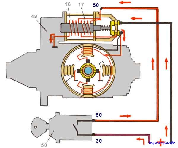

На той схеме нет ни слова про две обмотки, а это и сбивает с толку. Реально, одной обмотки маловато для нормальной работы.
Сообщения: 17351
СообщениеДобавлено: Ср Апр 25, 2018 07:43    Заголовок сообщения: Ответить с цитатой
Металлист, общая точка обмоток ВУ соединена не с массой, а таки с к.50, на который приходит управляющее напряжение, не важно- с ЗЗ или промеж. реле. Чаще всего отваливается провод удерживающей обмотки в месте контактной сварки с корпусом.

Про це я й натякав, коли запитував. По тій схемі, що описав металлист, стартер крутив би, поки б не здох АБ.
Так, на схемі з книжки такі тонкоші не показані. Можливо, італійцям не могло прийти в голову, що корпус реле будуть розвальцовувати та перемотувати котушку? Laughing

Не думаю, что эта схема- уникум. На разных ино встречал одно и то же. Просто все эти альбомы не всегда дают точную картину, да и обывателю чаще всего мало интересны потроха узлов и понимание, зачем там две обмотки в том соленоиде, если провод приходит один.

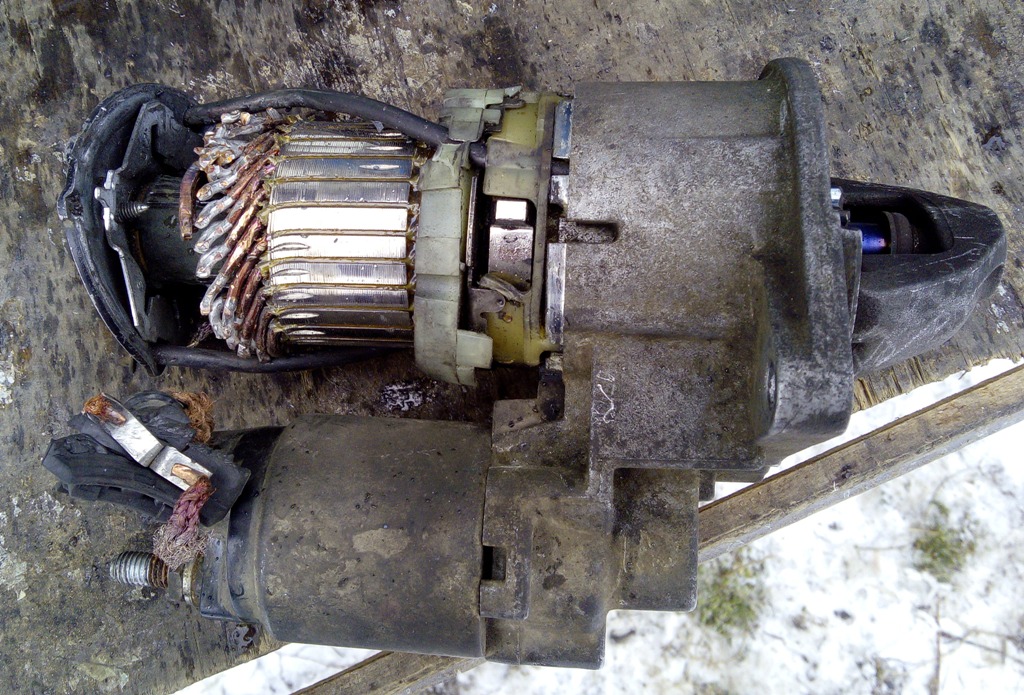

Добрый вечер! Произошла неприятность. Возвращался вечером домой, остановился минут на 40, двигатель заглушил, свет не выключал, надо было подсветить в темноте, начал заводить машина не заводится (был уставший поэтому не заметил, крутил стартер или нет), приборка стала тухнуть вроде как севший аккумулятор, стартер не щелкал. Позвонил друзьям, так как стоял в поле, км30 до города. Приехали прикурили, машина завеласть и раздался скрежет, шум. Минут через 4 шум прошел, доехал до гаража, не глушил, заехал в гараж. Заглушил, попробовал завести, не заводится, стартер не щелкает. На следующий день полез снимать стартер и обалдел, он разлетелся... на фото видно. Как такое могло случиться... Авто Добло 1,9 mjet 2008 года

zema_tr
Хіба зараз так важливо "як"?
Зараз повинно бути питання "де взяти грошей на новий".
Як варіант: не відійшов бендікс з заклиненою обгонною муфтою і весь цей час стартер крутився двигуном (вал біля бендікса посинів - нє?), перегрів, клин, молотьба.
А так да - картина епічна.

Всем доброго дня! Стартер скоро привезут, посоветуйте пожалуйста может прежде чем поставить и завести, позвать автоэлектрика, может замыкание в замке, посмотреть зубцы на маховике (как?). Начала мягко говоря зае....ть это чудо техники....

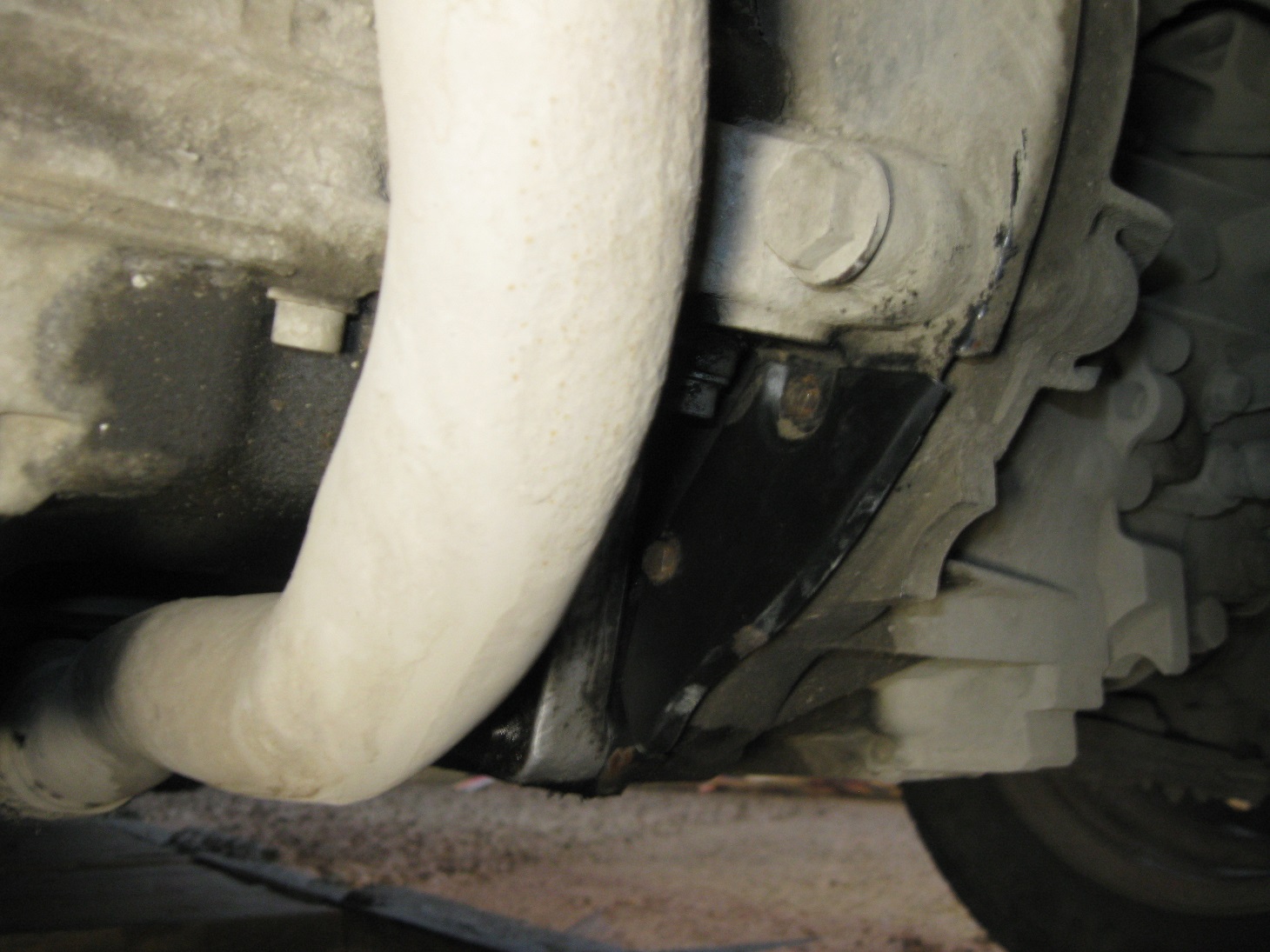

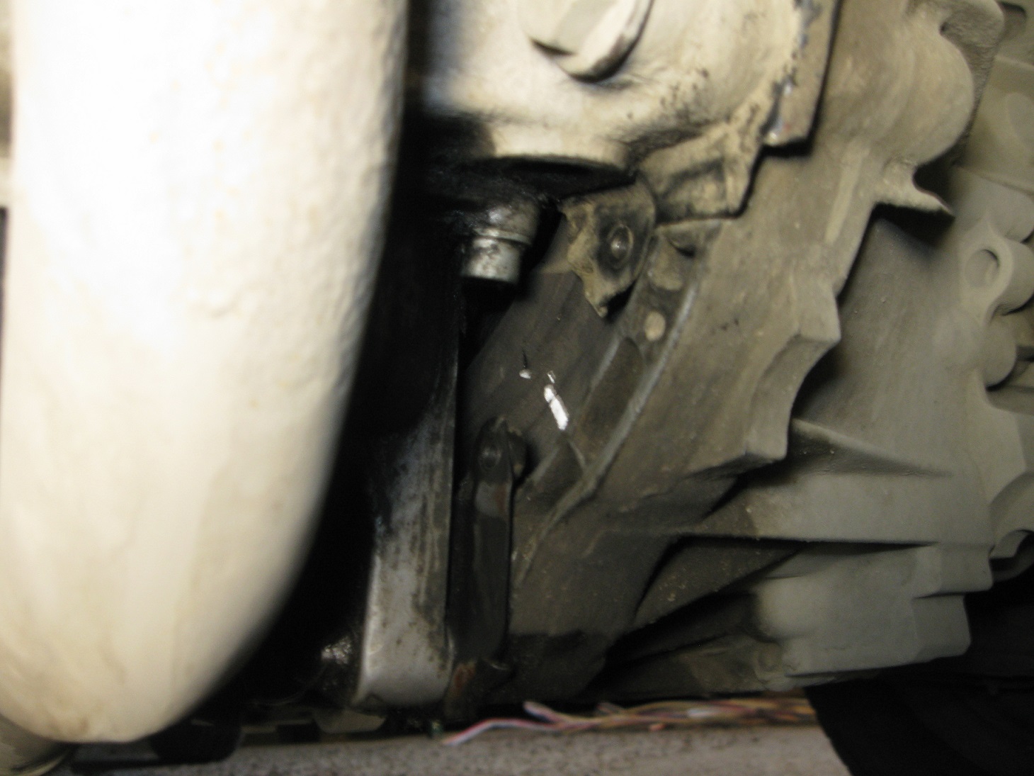

zema_tr
Звісно, не помішало б перевірити все, що пов"язане з роботою стартера: АБ (ти писав, що АБ "сідав" і тобі "прикірювали"), роботу контактів замка, зубці маховика, проводку силову на стартер і від нього, проводку управління, тощо.
Щодо замкнутих контактів замка: заізолюй силовий провод від АБ до стартера, провод від стартера до генератора, встав ключ у замок та проверни - на проводі управляння роботою реле стартера з"явиться +12 і буде триматися постійно - це й є замкнені контакти. В разі нормальної роботи контактної групи +12 з"явиться тільки після другого провертання ключа та на час, поки ти будеш тримати у цьому положенні ключ.
Щодо зубців маховика - на корпусі зчеплення, унизу зі сторони радіатора, є лючок, відверни два болтики і ти побачиш зубці. Піддомкрать авто, включи передачу, провертай колесо, дивись на зубці. На фото кожух маховика з лючком та без нього, видно риску крейдою на самому маховику.

В замке нет минуса, поэтому про замыкание и говорить нечего. Паршивый контакт в цепи 50- подача +12 на втягивающее- запросто, если нет промежуточного реле. Лучше сразу добавить, намного дольше конт. группа замка, в частности по цепи 50, прослужит. Остальное- по borel1990
