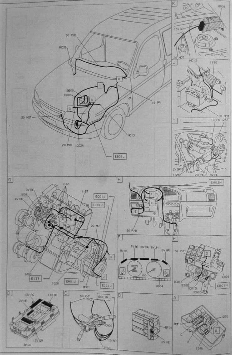

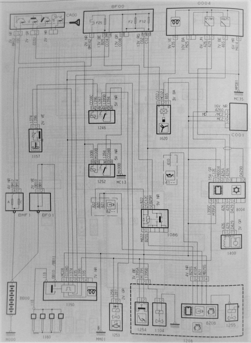

Канистра писал(а):
На жаль в мене не таке авто. ЭБУ в iншому куту - за аккумом. В мене Берлiнго.
Дрот дуже короткий вiд ДПКВ i виходе с заду двигуна.
Маєш БЕРЛІНГО. Подивись на "мозгах" 8004 ножка №2 №3 №4 чи взагалі існують ті дроти, а далі по косі прослідкуй дріт екранований.
Книжка лежить ТУТ
:hi

У меня ЭБУ за аккумом!
ЭБУ - dcn.2
Нужна схема!

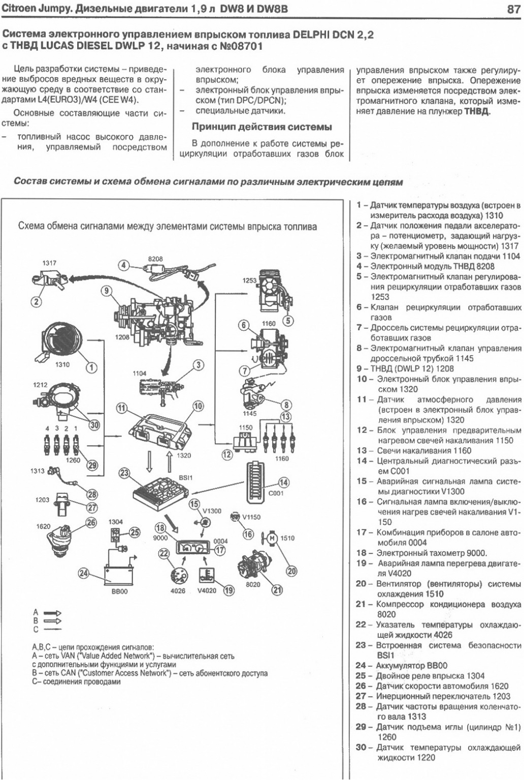

СообщениеДобавлено: Вс Фев 28, 2021 06:02    Заголовок сообщения: Ответить с цитатой
Канистра писал(а):
Братцы всем привет!
...не работает таха(
Хочу проверить, но не могу определить с чего считываются импульсы (обороты) на ЭБУ.
Подкиньте схему либо подскажите.
Двигатель DW8, Lucas DPC ЭБУ DCN.2
Давав схему, чи непідійшла? №28 http://fiat-club.org.ua/forum/download.php?id=109613
Користуй пошук по сайту "тахометр"
