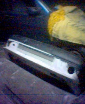

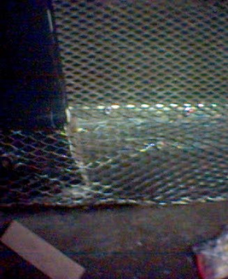

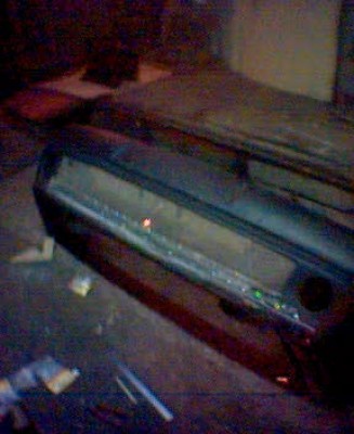

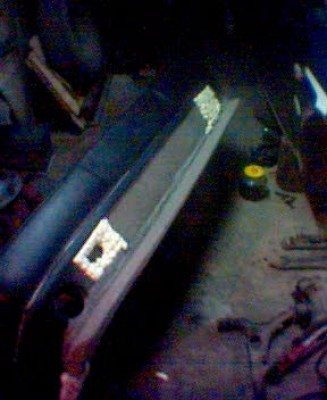

Выкладываю фоты востановления бампера и создания внизу спойлера.
-Сначало создал каркас, потом каркас из строительной сетки для спойлера все это закрепил на поп заклепки.
-Купил строительную пену монтажную и начал задувать в несколько приемов иначе она получаеться пористая и долго застывает. Основную чать задул за 3 приема, т.е. 3 суток (сутки на высыхание). В каркасе из строительной сетки пришлось сделать отверстие и пену задувать через эти отверстия.
-Нарезал из картона шаблоны спойлера, и начал обрезать пену. Потом крупной наждачкой шлифуем до нужного профиля. Опять берем пену задуваем образовавшиеся раковины. Опять обрезаем и шлифуем.
-Пропитал пену грунтом после шлифовки крупной наждачкой чтоб она была меннее гигроскопичной, ну лучше пропитывать эпоксидкой или полиэфирной смолой.
-Купил шпаклевку со стекловолокном 600 гр чуток не хватило Sad пришлось обычной домазывать.
-А теперь шпаклюем, шлифуем и опять шпаклюем, шлифуем и опять шпаклюем, шлифуем и опять..............и так пока не поплохеет...
Сорри за качество фото Embarassed
Это уже после обработки грунтом задувал пеной мелочи, сразу все правильно задуть тяжело особенно с первого раза
 Просмотрено:  453 раз(а)
Это сетка, строительная внизу о которой я говорил (за ней не надо ехать в Луганскую обл. она есть в любом строительном магазине) и алюминиевая вверху.

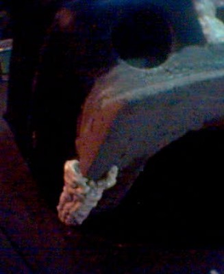

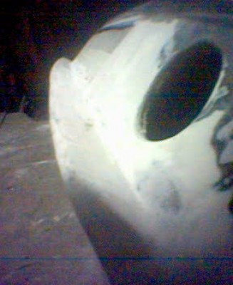

еще немного фоток!!!!
Грунтом уже позавчера задул, еще немного наждачкой пройдемся и на покраску Razz Razz Razz Razz
Перед покраской грунтом, шпаклевки купил еще 1 кг в пакетах. Уже полпакета нет.
 Просмотрено:  436 раз(а)
почти финал

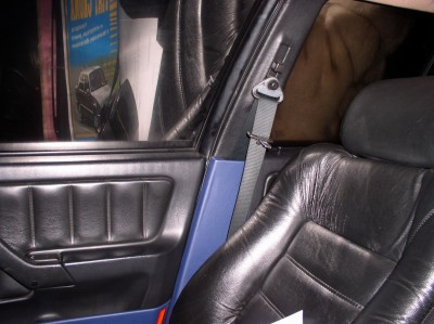

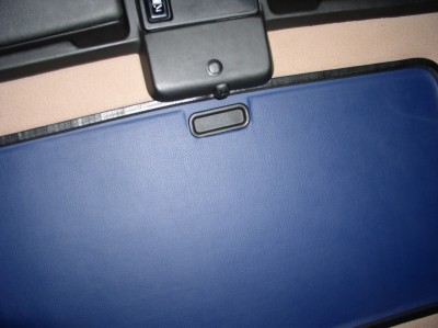

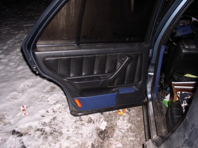

Привет, вот посмотрел прикольно свои бампера побил(будет повод их видоизменить) а вот с салоном поигрался. Спереди, по бокам, карманы на картах, люк синий кож. зам(только дышащий серии D)А бок. и зад средние стоки черный(серии TH) вроде прикольно. На болты крепежа ремней подошли резиновые колпачки от «запорожца» валялись у тестя. Если получится отослать фото то попробую. как вложить фотографии?? Confused
