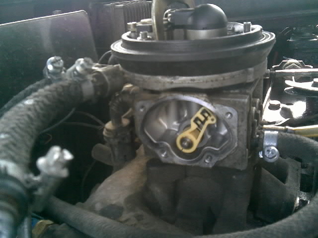

мне заменили плоскую такую фигнюшку, что там сбоку должна стоять. сняли при мне прямо с вектры А, вот было круто Very Happy

У тебя моно, но название твоей плоской фигнюшки- датчик положения дросселя.
