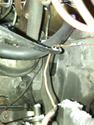

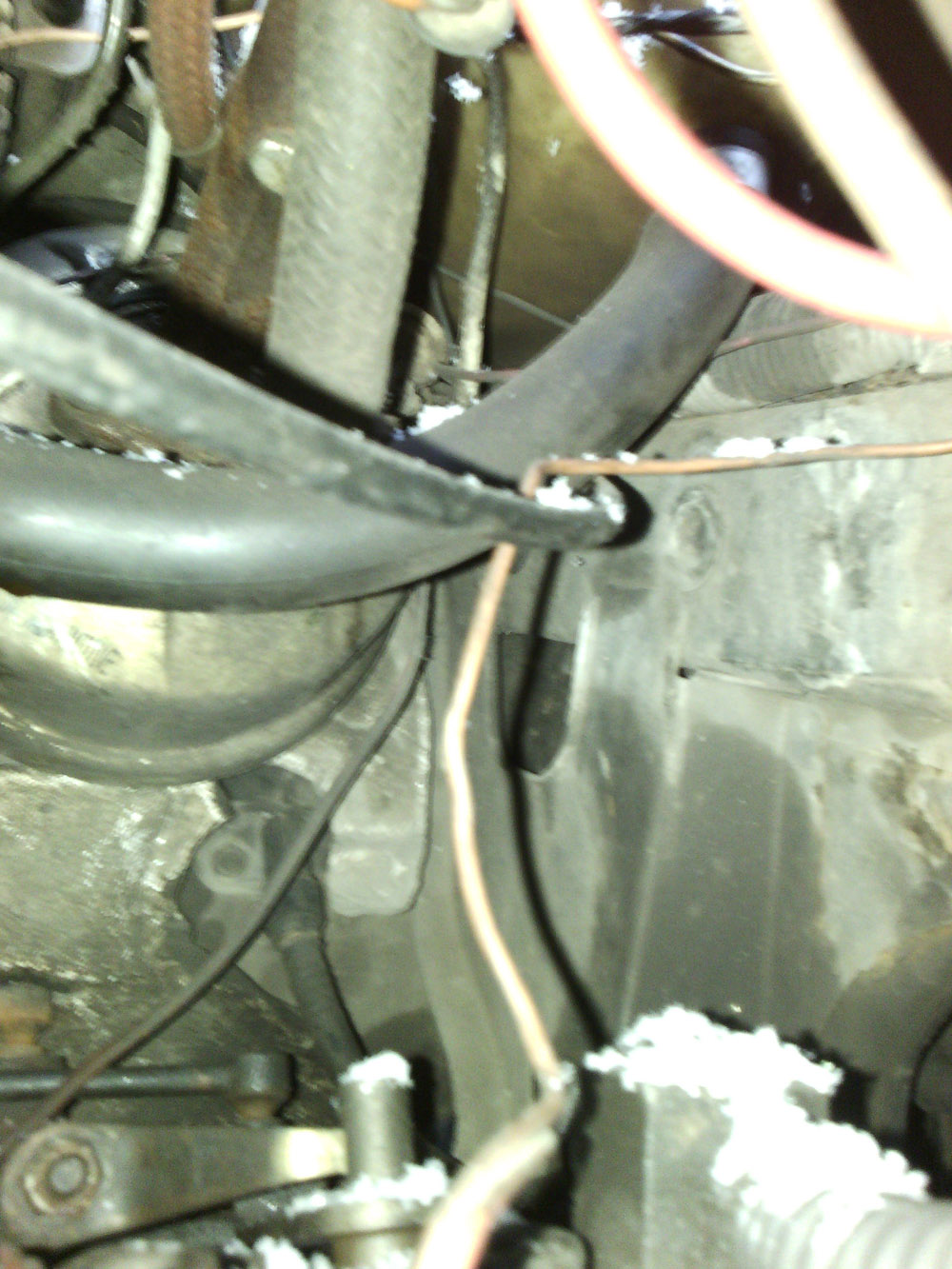

Кролевчанин писал(а):
перед тем, как порвался трос, с педалью ничё не происходило необычного? Например, стало тяжелее нажимать, или стало подзакусывать? Чаще всего (если сцепление нормальное) трос рвётся в двух случаях: либо повреждена наружная изоляция, и трос забивается разной гадостью, после чего начинает ржаветь, лопаться, закусывать и т.д.; либо выскакивает пластмассовое крепление троса к кузову
ничего необычного не происходило, поведение педали не менялось, никаких проблем не было
посмотреть крепление не могу, нет возможности подлезть туда, вот попытался просунуть телефон и сделать фото, можно ли по нему понять?
 Просмотрено:  285 раз(а)
СообщениеДобавлено: Вт Дек 27, 2016 15:26    Заголовок сообщения: Ответить с цитатой
Не під болт.
Кролевчанин
Зарегистрирован: 04.12.2012
Сообщения: 4550
Откуда: Кролевец
СообщениеДобавлено: Вт Дек 27, 2016 18:09    Заголовок сообщения: Ответить с цитатой
Legion-9
крепление троса к кузову можно увидеть даже из салона Wink

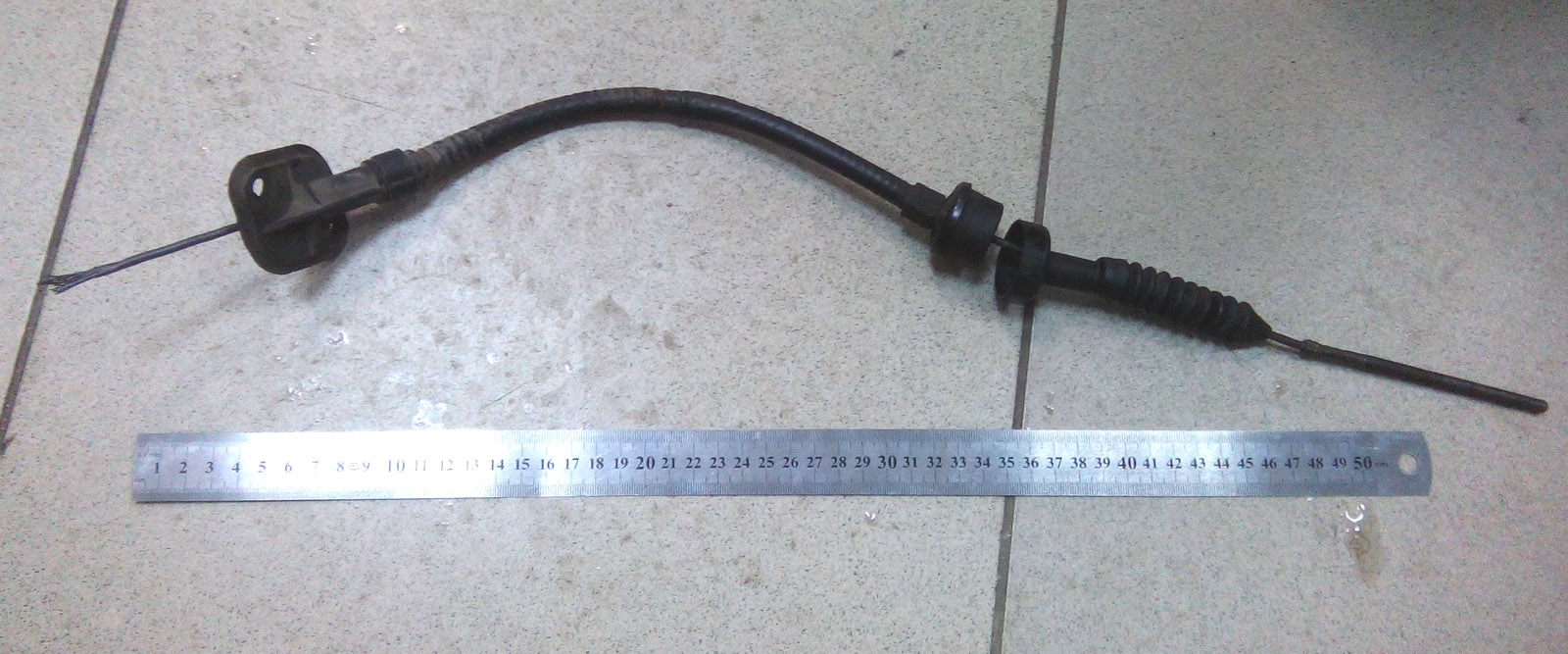

СообщениеДобавлено: Пт Янв 13, 2017 14:22    Заголовок сообщения: Ответить с цитатой
Добрался, снял трос, подскажите где купить, или хотя бы номер по которому искать)
На местном авторынке такого не знают
 Просмотрено:  363 раз(а)
Masek
Зарегистрирован: 22.03.2015
Сообщения: 112
Откуда: Конотоп
Авто: fiat fiorino 1996
СообщениеДобавлено: Пт Янв 13, 2017 15:10    Заголовок сообщения: Ответить с цитатой
посмотри здесь http://www.real-avto.com.ua либо exist.ua
