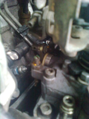

Никакого троса я не нашел. Confused Confused Confused
а вот может кто поскажет зачем рычаг спереди на тнвд? если я его толкаю влево, то сразу глохнет.

СообщениеДобавлено: Вс Ноя 24, 2013 16:23    Заголовок сообщения: Ответить с цитатой
Ярослав Черепин
ПО РУССКИ!
Вот туда и крепится трос, идущий от термоэлемента на термостате.
Пружина на этом рычажке тянет влево (по фото), это и есть нормальное положение. Трос натягивает вправо и удерживает до прогрева мотора.

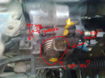

СообщениеДобавлено: Вс Ноя 24, 2013 23:08    Заголовок сообщения: Ответить с цитатой
АААААА, вот оно что. Спасибо.
А как этот тросик называется (по научному), хочу глянуть, может где найду.
ПС. А в чем разница этой ручки от той, что сзади тнвд, с двумя болтами?

СообщениеДобавлено: Пн Ноя 25, 2013 23:11    Заголовок сообщения: Ответить с цитатой
о якраз сюди і підключається трос підсоса, а його в тебе взагалі нема. якщо не забуду то завтра зроблю фото.

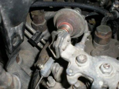

СообщениеДобавлено: Вт Ноя 26, 2013 23:06    Заголовок сообщения: Ответить с цитатой
а от і фото з тросом

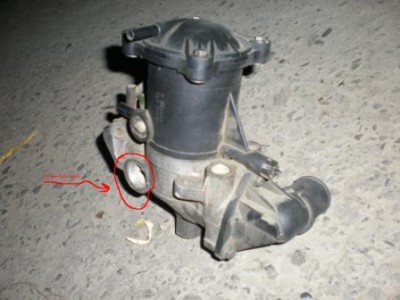

а це де він повинен бути

СообщениеДобавлено: Вт Ноя 26, 2013 23:30    Заголовок сообщения: Ответить с цитатой
з переду то ричажок механічної остановки двигуна
