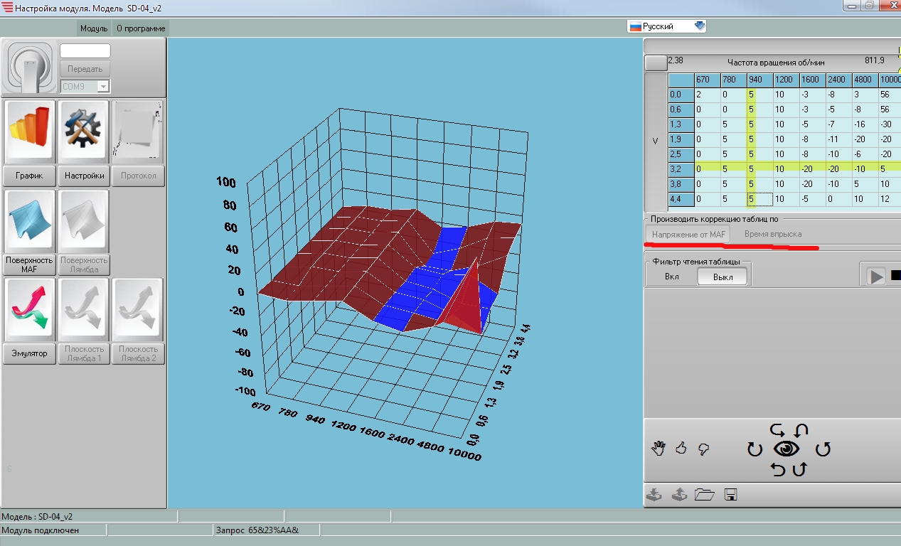

Далее по теме.
Сегодня попробовал поиграться небольшой маленькой коррекцией. Для начала в диапазоне холостых и запуска. Ниже для любопытства скриншотик как это выглядело. Это не окончательная плоскость разумеется. Конечным итогом стала некая коррекция запуска, двигатель стал гораздо легче подхвачивать при старте.
На скриншоте я красной линией подвел кнопочки выбора режима коррекции. Дело в том что, корректировать смесь можно как по времени впрыска, так и по напряжению воздухомера, как вам удобнее. Пересечение двух желтых линий на таблице указывает, на каком участке сейчас расположен текущий режим двигателя, чтоб вы лучше поняли где вносить коррективы. Делаете клик на цифре в соответствующем квадратике, и вносите изменения.
В случае коррекции по впрыску, коробочка контролирует длительность впрыска (от форсунки подан сигнал), и если впрыск не соответствует заданному вами значению, тогда корректируя сигналы лямбды и измерителя, впрыск будет доведен до заданного вами значения.
Блин прикольная штука. Влиять на смесь получается, и самое увлекательное что не где попало, а именно на том участке двигателя, где тебе хочется. В данном случае я повлиял на участке старта, понял как это делается, пока все работает.
Далее тест, катаемся Laughing Laughing

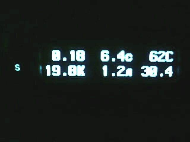

СообщениеДобавлено: Пн Июн 11, 2012 11:56    Заголовок сообщения: Ответить с цитатой
далее по теме:
Таки наберусь смелости выложить нечто подобное тому, что ниже на фотке. С одной стороны могут тухлятиной забросать, с другой стороны восторг меня переполняет так, что хочется его излить, разделить. Восторг от рекордного расхода топлива 6.4 на сотню.
Обстоятельства следующие:
1. Объем 2.0
2. Вес машины 1.5 т.
3. Максимальная скорость по всему пути 124 (средняя 62 - верхн. прав. = верхняя правая циферка)
4. Расстояние 19.8 клм. (нижняя лев.) преодолено за счет 1.2 литра бензы (нижн. средн.)
5. Итоговый расход 6.4 л/100 клм. (верх.средн.)
Вообще то в реале расход был ещё более диким, 6.1/100 клм. Значение 6.4 он наверстал пока я достал фотоаппарат и сделал "клац" - в это время мотор работал,а машинка стояла на месте не прибавляя километров, и расход соответственно чуть поднакопился. Вот чего чего, а видеорегистратора у меня нима, чтоб сделать запись в режиме реального времени, не оставив ни малейшего шанса на сомнения.
Если вы полагаете что при этом машина вялая и скучная - неа... не угадали. Двурежимную коррекцию все таки понемногу получается реализовать. Для включения обогащения нужно одновременное выполнение двух обстоятельств - обороты выше 2.800 плюс нажатие на "дроссель". Если выполнить только одно из этих условий, обогащения не будет. Например ровным движением мы едем по трассе на скорости 160 клм.ч., обороты выше 2.800, но "газ" ровный. В итоге смесь будет максимально обеднена для поддержания заданного режима движения.
Но "включение старта" полировать ещё трошки надо.

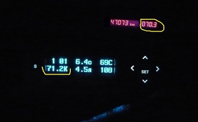

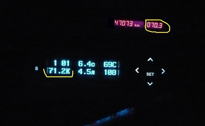

СообщениеДобавлено: Чт Июн 21, 2012 01:11    Заголовок сообщения: Ответить с цитатой
Ещё раз тоже самое, дубль два для подкрепления результата. На сей раз преодолено 71.2 клм. за 4.5 л. горючки. Итоговый расход 6.4 л./100 клм.
Из этих 71.2 клм 90% преодолено в режиме 90 клм.ч. прямая трасса, и 10% были городской местностью с переменными режимом движения.
На этот раз заснял показания обоих пробегов, на приборке и на компьютере, для большего верия в натуральность показаний. Эти показания чуть чуть отличаются, потому что сначала сбросил компик, затем пришлось отвлечься на дорожную ситуацию, лишь после которой сбросил на приборке, поэтому разница в 1 клм. есть.
 Просмотрено:  281 раз(а)
